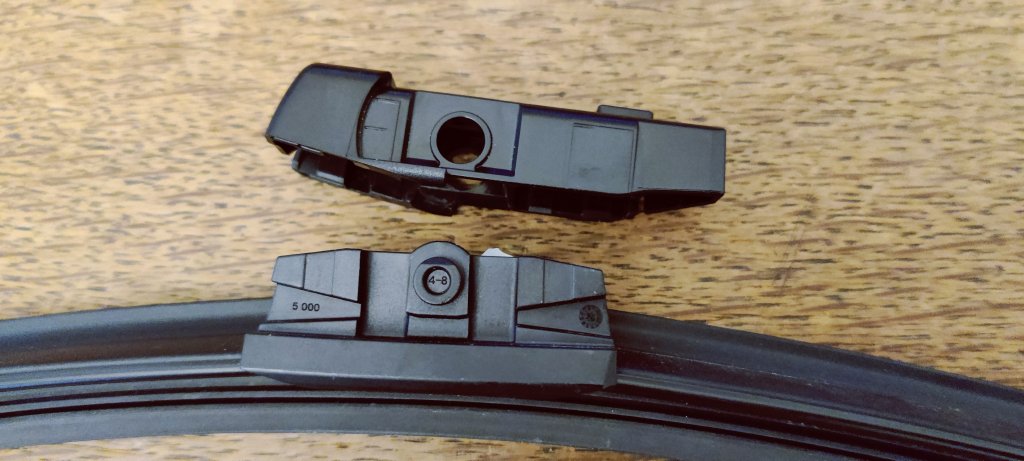

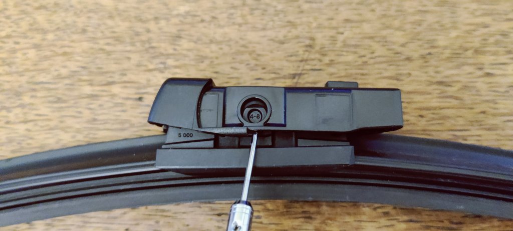

Vinloral
Messages : 73
Inscription : 06 juin 2023
Localisation : Auvergne
Re: Changer les essuie glaces Tesla Model 3 ou Model Y
Message par Vinloral »
@Thomas :top:
Je viens de faire la manip pour le clip et franchement, ça se démonte sans forcer, ni rien :
On fait levier avec un tournevis plat ( bon, là c'est un Bergeon que j'avais sur le bureau, j'avais pas envie de chercher :langue: ...)
Et ça donne ça :
Et ensuite ça clippe très bien pour le remontage
Ciwil
Messages : 155
Inscription : 15 sept. 2022
Message par Ciwil »
C'est tout bon, merci de l'astuce :top:.
