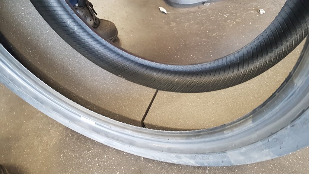

Bonjour à toutes et à tous,
Je dois prendre livraison d'une LR le 9 juin prochain à Chignin.
Ce merveilleux carrosse est équipé de pneus homologués TO, qui comprennent un insonorisant en mousse collé à l'intérieur du pneu, au dos de la bande de roulement.
Le Tesla Shop propose un kit anti-crevaison avec liquide à injecter et compresseur.
Très bien.
Mais en cas de crevaison sur la bande de roulement, comment le liquide pourra-t-il venir colmater l'orifice malgré la présence de l'insonorisant ?
Merci d'avance pour vos éclairages.

TeslaStar
Messages : 177
Inscription : 13 mai 2021
Localisation : 73 - Savoie
Voiture : Model S Plaid 2026
Re: Et si on crève sur la route ?
Message par TeslaStar »
Merci pour vos retours.
Au vu de la photo du pneu nu, vous voyez comme moi l'épaisseur de la bande de mousse insonorisante ?
Et vous croyez que, si un beau clou bien long, vient percer l'enveloppe sur le plat du pneu (bande de roulement), le liquide de la bombe anti-crevaison viendra colmater le trou à travers la mousse ? Sans parler du TPMS qu'on flingue au passage. :lol!:
C'est pourtant ce que m'a affirmé sans sourciller un technicien au SC de Dardilly contacté pas plus tard que cet après-midi : Mouhah:
Je veux bien qu'il nous pousse à commander son accessoire sur le Tesla Shop, mais je ne crois pas une seule seconde à l'efficacité de leur produit :evil:

@Gégé13821 Effectivement, kit mèches + compresseur = la solution. Mais bonjour pour insérer une mèche dans ces pneus costauds sans perçeuse...

@teslaStar : ne t'inquiètes pas pour la pose des mèches.
Tous les kits de mèches sont fournis avec plusieurs accessoires :
- un stock de mèches (pré humectées)
- un tube de colle (pas indispensable, mais çà facilite le glissement)
- un outil de pose.
- un outil pour calibrer le trou (çà remplace la perceuse !!!)
Dans mon kit en supplément des cartouches de CO2 (normalement utilisé sur les motos), il faut minimum 2 cartouches pour gonfler une roue de voiture. Attention aux brûlures par le froid en percutant la cartouche. Le compresseur est optionnel.
