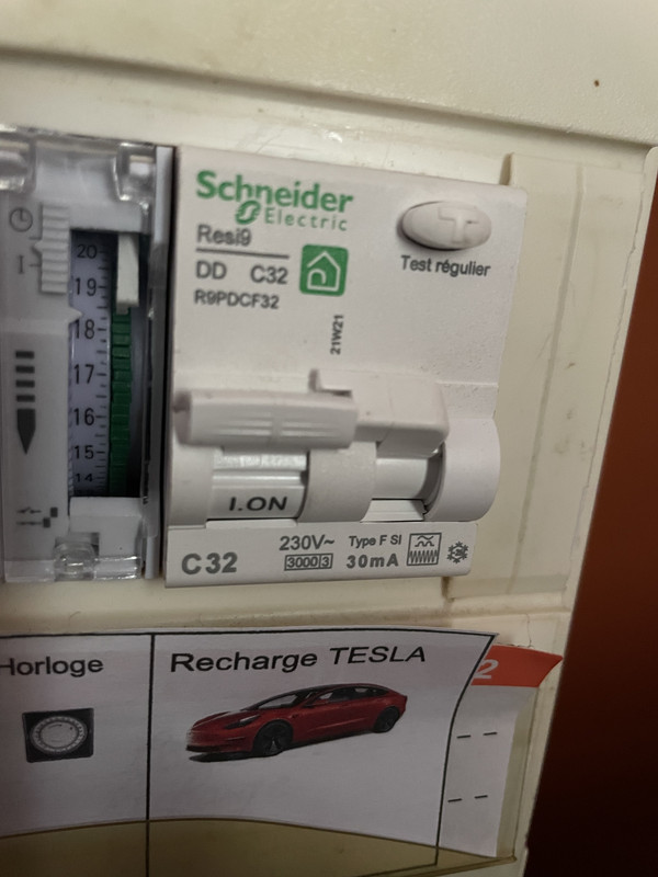

J’ai fait installer une wallconnector par un installateur agréé tesla IRVE.
Cependant j’ai un petit doute sur le disjoncteur utilisé.
C’est un 32A alors que sur ce forum on parle de 40A.
Je n’ai pas de problème de charge je suis bien à 32A sur l’appli.
Vous en pensez quoi ? Y’a-y-il un risque ?
Merci pour vos retours !

@Mondoliv
Non 40 A c'est le calibre maximum pour un câble de section de 10 mm² mais on peut installer du 32 A.
Mondoliv
Messages : 9
Inscription : 22 févr. 2023
Re: Maison individuelle : Installer une borne de recharge
Message par Mondoliv »
@Ives ok merci c’est bien du 10mm2

@Mondoliv
Etonnamment, le différentiel est marqué SI (protection contre les risques de déclenchements intempestifs comme les coups de foudre) alors que la notice Schneider précise pour cette référence (A9Y84640) que c'est bien un A-SI.

@Mondoliv
Borne tesla 3G6 à 3 mètres du tableau.
Installé par électricien.
L’horloge n’a rien à voir avec la borne, c’est pour la piscine😂

@regdeguy
Il aurait dû installer du 3G10 conformément à la NF C 15-100. Le fait que la longueur entre le tableau et la borne soit faible n'a rien à voir car c'est une problématique de contrainte thermique maximale admissible et non de chute de tension.
regdeguy
Messages : 357
Inscription : 07 févr. 2022
Voiture : M3 propulsion rouge
Message par regdeguy »
Je charge en permanence à 16A ce qui me suffit largement pour mon usage. 👍

Ives
Messages : 1428
Inscription : 05 déc. 2021
Localisation : 25
Voiture : TM3 Propulsion 2022
Message par Ives »
Ce n’est pas le sujet ; il est regrettable de voir un professionnel réaliser une installation non conforme.
