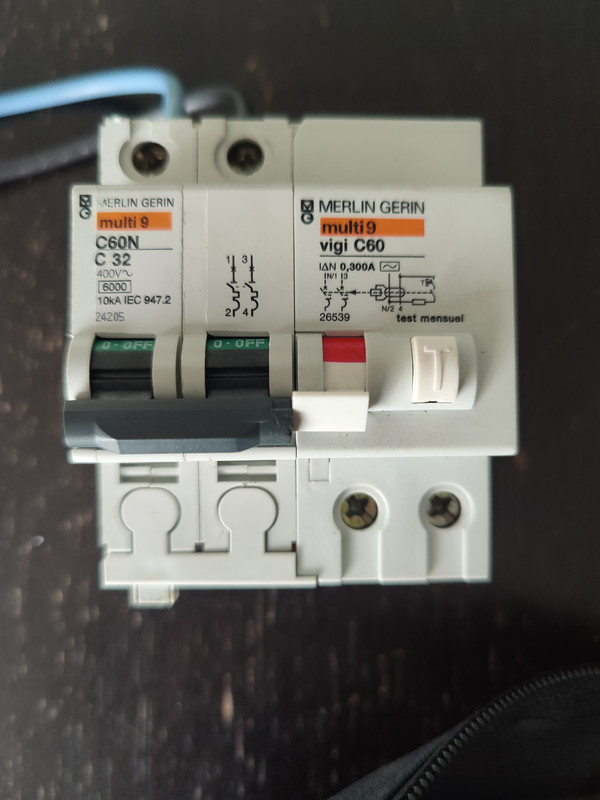

Bonjour, en attente de recevoir ma tesla, je compte commande la borne VE-TRONIC WB-01, pensez vous que je puisse utiliser ce disjoncteur en mono uniquement dédié à la borne. Merci

Non c'est un 300 mA et il faut un 30 mA et il n'est pas un type A (mais un AC)

Merci Ives, j'avais pas fait gaf mais oui 300mA!
