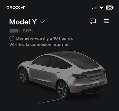

Problème avec l'application tesla
Message par player »
Bonjour.
L'application tesla sur mon téléphone android voit ma voture mais la dernière vue date de 13 jours.
Avez vous déjà rencontré ce problème ?
Que puis je faire ?
Merci par avance de votre aide
Messages : 3097
Re: Problème avec l'application tesla
Un problème d'application peut être, réinstalles ou de téléphone qu'il faut redémarrer.
Message par David57 »
Salut ,
utilises tu un VPN ?
j'ai personnellement des soucis avec certains serveurs cyberghost. Visiblement Tesla en bloquent certains.

J'ai destinstallé puis réinstallé l'application et vérifié les connexions dans la voiture. Tout semble ok mais le rond connexion tourne en permanence et n'arrive pas à se connecter. J'ai 2 tesla model s. La plaid se connecte sans problème. C'est la p85 qui n'arrive pas à se connecter.
Version : 4.36.6
Messages : 2721
@player
As tu redemarré le téléphone ? Vidé les caches ?
On ne redémarre plus un téléphone qui a des problèmes alors qu'il y a quelques années, C'était la première chose à laquelle on pensait.
Ton problème est sûrement un fichier en vrac qui concerne la Tesla. Ce n'est pas le logiciel ou la Tesla qui merdent, mais ce fichier qui n'est pas effacé lors de la désinstallation.
Comme sous Windows, la désinstallation standard laisse des scories.
Comme sous Windows, utilise Revo Uninstaller qui ne laisse rien de côté.
https://www.revouninstaller.com/fr/prod ... er-mobile/
la gratuite est suffisante
Dernière modification par Barca le 01 sept. 2024 10:46, modifié 2 fois.

Mon problème est le même que david57 sauf le message d'erreur. J'ai redemarré mon téléphone, désinstallé et réinstallé l'application, vidé le cache.
Aucune amélioration. J'ai 2 tesla. La plaid se connecte sans problème. C'est la p85 qui pose le problème.
Dans la voiture, sur la plaid, je peux annuler la connexion du mobile en rentrant mon identifiant et mon mot de passe et le réactiver de la même façon.
Sur la p85, elle me signale qui mon identifiant ou mon mot de passe ne sont pas valides.
Le problème est apparu après la mise à jour 2024.26.
Je ne sais plus comment faire ?
