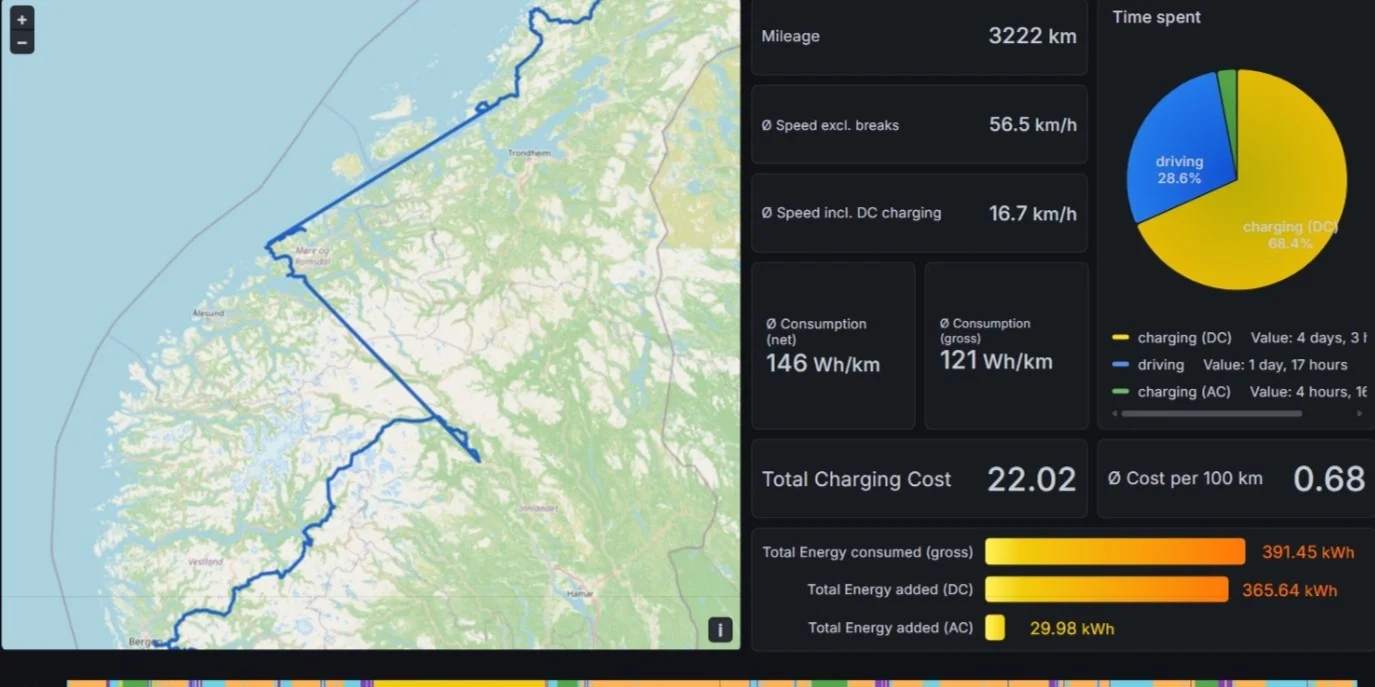

Je n'interviens pratiquement pas ici, mais suis-je le seul à utiliser TeslaMate Mail, TMM ? Il est plus intuitif que Grafana, peut exporter des rapports, etc. Il a surtout intégré un planificateur multi-modes, par exemple aller de A vers B sans péages, puis B vers C avec péages, et C vers D sans péages, tout ceci sans faire 3 itinéraires différents.
C'est un projet français dont il a été bcp question sur le groupe pour codeurs, "TESLA coding & dev", tenu à jour sur github et qui fonctionne sur les machines Proxmox, ou même les p'tits Raspberry Pi. Quelques photos pour illustrer :

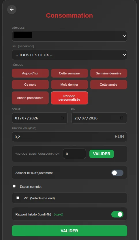

Voici ce qu'un export permet :
Il sait communiquer par MQTT, par email, par Telegram, pour annoncer la fin de charge par exemple :
Je me sers pas mal de ça pour rembourser mes "pleins" lorsque je suis en déplacement famille/amis ou AirBnB par exemple, c'est très précis et reçu en temps réel sur le téléphone. L'interface donne toujours un accès à Grafana ou TeslaMate, rien n'est modifié les concernant, TMM est un ajout.

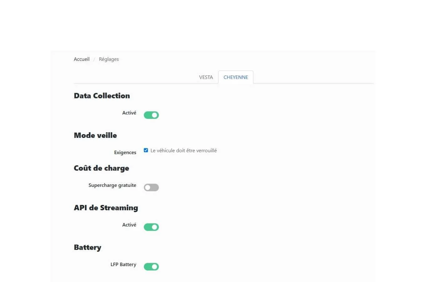

Ce matin lors du chargement de la page Teslamate du Pi sur mon PC, j'ai cela
Mais par ailleurs, j'ai bien accés à Teslamate et à Graphana et tous les dashboards tout de même. Bizarre
Leaxjoro
Messages : 408
Inscription : 22 janv. 2022
Localisation : Ile de France
Voiture : M3 propulsion Bleu
Message par Leaxjoro »
Ca arrive quand tu te déconnectes de ton IP:4000
Si tu n'as plus accès à cette adresse il faut simplement remettre des nouveaux jetons
