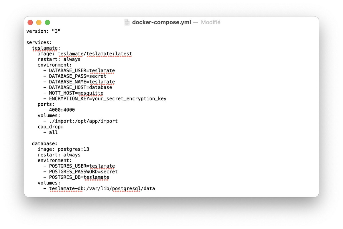

6- J'édite bien le fichier mais je ne sais pas quoi copier / coller. Ci-dessous ou je suis rendu :

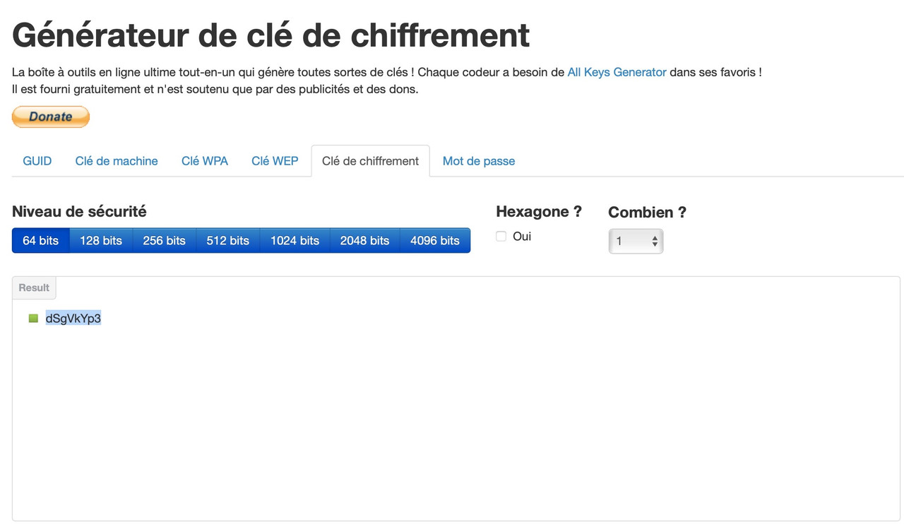

- Lorsque je clique sur le lien : https://www.allkeysgenerator.com/Random ... rator.aspx j'obtiens ça :
- Est ce que c'est ça : dSgVkYp3 que je dois copier à la place de : your_secret dans la commande : -ENCRYPTION_KEY=your_secret_encryption_key ce qui donnerai donc : -ENCRYPTION_KEY=dSgVkYp3_encryption_key

Il faut tout remplacer après le signe égal. Et surtout pour que cela serve à quelque chose, choisir un cryptage plus costaud, comme le 2048 bits. Ca donne un résultat assez long mais c'est ce qui est souhaité dans ce cas. Le but est de ne pas faciliter l'accès à ton compte Tesla.

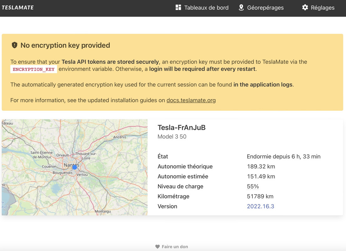

J'ai redemarré le Raspberry après avoir mis le code 2048 bit dans le fichier de Teslamate mais rien ne change j'ai toujours ce bandeau jaune et la demande des 2 tokens .
Que faut-il faire en plus ?

J'ai le même problème, les jetons sont acceptés mais j'ai le message " No encryption key provided" et si je déconnecte il me redemande les tokens à la re-connexion.
J'ai même essayé mon prénom comme clé d'encryption au cas où il y aurait eu un caractère interdit, rien à faire :evil:
Sur le net pas de réponse claire...qui a une idée ?
Je vais essayer les " " autour de la clé, mais sans espoir

Je pense avoir trouvé : il faut mettre des " " de part et d'autre de la clé
J'ai généré une clé 512 bits et ça marche
Relancer Teslamate, plus de message d'erreur d'encryption :cheers:

Edit : sur l'aide Teslamate il est indique ceci :
environment:
- ENCRYPTION_KEY= #insert a secure key to encrypt your Tesla API tokens
- DATABASE_USER=teslamate
- DATABASE_PASS= #insert your secure database password!
- DATABASE_NAME=teslamate
- DATABASE_HOST=database
- MQTT_HOST=mosquitto
environment:
- POSTGRES_USER=teslamate
- POSTGRES_PASSWORD= #insert your secure database password!
- POSTGRES_DB=teslamate
grafana:
image: teslamate/grafana:latest
restart: always
environment:
Sur mon fichier docker-compose.yml, il y a écrit "secret" à la place des 3 password en gras ci-avant. Est ce normal ?
Est ce à la place des 2 premiers password qu'il faut mettre le 1er et 2ème tokens et pour Graphana ?

Ce que j'ai fait sous Windows 11 :
- dans docker-compose.yml j'ai ajouté la ligne - ENCRYPTION_KEY="xxxxxxxxxxx", (avec les guillemets)
puis enregistrer
Attention à certains caractères qui sont mal acceptés
J'ai utilisé un générateur en ligne (par ex. https://www.allkeysgenerator.com/Random ... rator.aspx)
Et je n'ai touché à rien d'autre et j'ai les mêmes lignes que toi
Il faut faire ces modif avec un éditeur de texte compatible UNIX
- puis j'ai rebooté le Raspberry et relancé 192.168.1.xx :4000 dans mon explorateur
Il me demande de saisir les 2 tokens
Je valide et plus de message d'absence d'encryption
J'accède aux dashboards en cliquant sur Tableaux de bord en haut
Important ++
Ne pas quitter la page 192.168.1.xx :4000 par Réglages --> Déconnexion, il faudra re saisir les tokens quand on la relance (mais sans message oubli d'encryption)
Il faut la quitter en cliquant sur "x" en haut de la fenêtre à droite (sur PC)
Quand on relance on a l'accès direct à la fenêtre Accueil sans message d'erreur
J'ai rebooté mon PC pour voir : toujours pas de message d'encryption mais il me demande 1 fois au début mes log/mdp de Grafana (pas ceux de Teslamate) quand je veux accéder aux Dashboard
Voilà j'espère que ce n'est pas trop touffu ;)

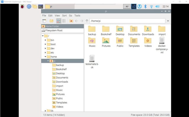

Sinon mieux tu as VNC Viewer qui t'affiche sur ton PC un bureau graphique du Raspberry avec souris
- Download VNC Viewer : https://www.realvnc.com/fr/connect/download/viewer/
- Connexion Raspberry : https://www.clubic.com/ordinateur-pc/mi ... i-vnc.html
Ca prend un peu de temps à installer et paramétrer mais ensuite tu accèdes à ton Raspberry en 2 clics
L'utilisation est assez simple et intuitive et tu édites et sauves les fichiers à l'intérieur du Raspberry en mode graphique sans ligne de commande
Tu peux même faire du copier coller à partir de Windows et afficher la température de ton Raspberry
