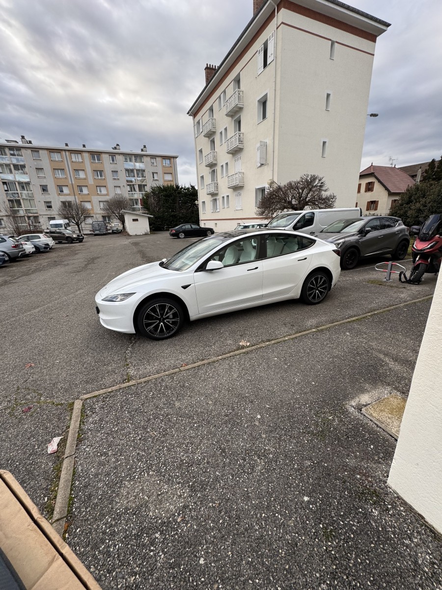

En 18 pouces ça donne ça (pneus Michelin alpin 7 pas trop bruyants à mon goûts mais j’ai peu d’experience en voiture électrique) :

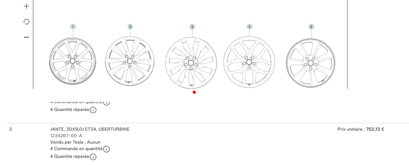

J’aimerais apporter mon expérience récente et avoir vos retours par la même occasion.
Heureux (récent) possesseur d’une TM3 peformance équipée de jantes uberturbine en pneus été.
Je voulais équiper ma belle de la même monture en pneus hiver.
En faisant des recherches Internet et sur certains sites bien connus (leb******), outre les copies revendiqués comme telles j’ai trouvé beaucoup de pack avec Jantes Uberturbine 20 pouces labellisés ORIGINE.
Au moment de demander le code gravé à l’intérieur de la jante, je m’attendais à retrouver le code donné par Thomas en tout début de post: 1234267-00-A.
Or beaucoup de jantes soit disant « ORIGINE TESLA » ont des codes suivant : 1004267-00-A
Après investigation et beaucoup d’échange avec les supports Tesla, il s’avère qu’il s’agit de jantes « compatibles » mais PAS origine Tesla.
Je laisserai le soin aux experts de Tesla (ou ceux qui ont accès au catalogue constructeur avec les références) de confirmer ou infirmer cette information.
Jantes Tesla 20 pouces Uberturbine Model 3
1234267-00-A OK
1004267-00-A pas OK malgré ce que les gens/sites disent.
Cela soulève un autre problème : quid de l’assurance en cas d’accident avec des jantes et pneus non Tesla? Je sais qu’ici beaucoup ont opté pour des packs de chez Greendrive. Pour ma part, sans parler de qualité (je ne suis pas spécialiste en la matière) je me pose sincèrement la question de la couverture d’assurance ? Un avis messieurs ?

Le catalogue Tesla ne mentionne que la référence 1234267-00-A :
Je ne sais pas à quoi correspond l'autre référence.
