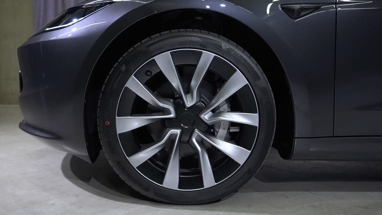

Gonflage nouvelles jantes Nova 19'' 2024
Message par Remington »
Salut
Petite info et question.

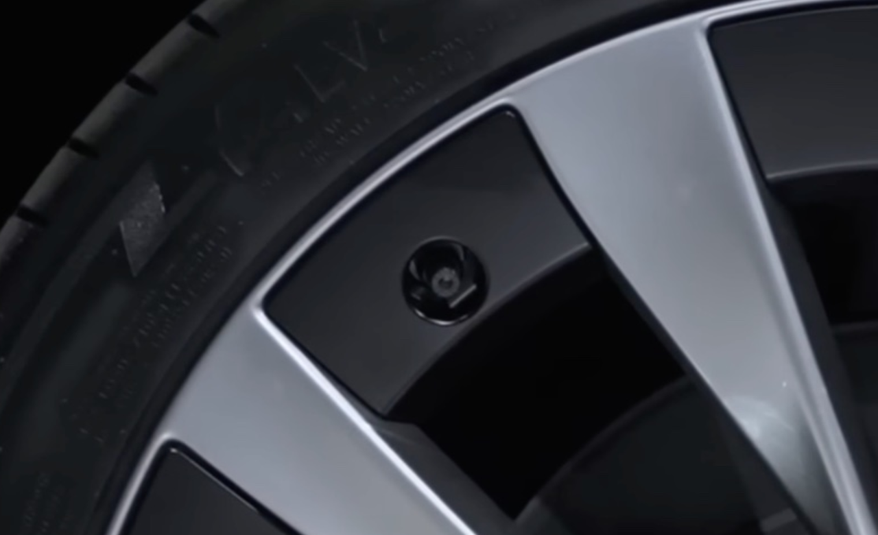

Les nouveaux caches noires sur les nouvelles jantes nova 19'' empêchent d'insérer un embout de gonflage.
Quelle est la technique pour démonter ces caches sans les casser ? ou sinon quelle technique de gonflage sans démonter ?
Dernière modification par Remington le 23 nov. 2023 13:55, modifié 1 fois.
Model 3 Highland
Re: Gonflage nouvelles jantes Nova 19'' 2024
C'est vrai que cela n'a pas l'air pratique. Si tu arrives à retirer le bouton tu peux utiliser un embout qui se visse.
Sinon il faut juste tirer sur le cache, il est clipsé.

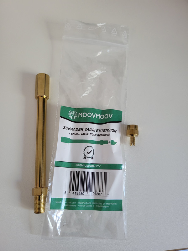

Alors ca se declipse bien.
Un peu chiant mais ca se fait.
Du coup j'ai commandé ceci sur Ali express pour 2 balles :
Model 3 Highland
Messages : 5359
moi j'ai acheté ceci
https://amzn.to/3sPM9Uv
