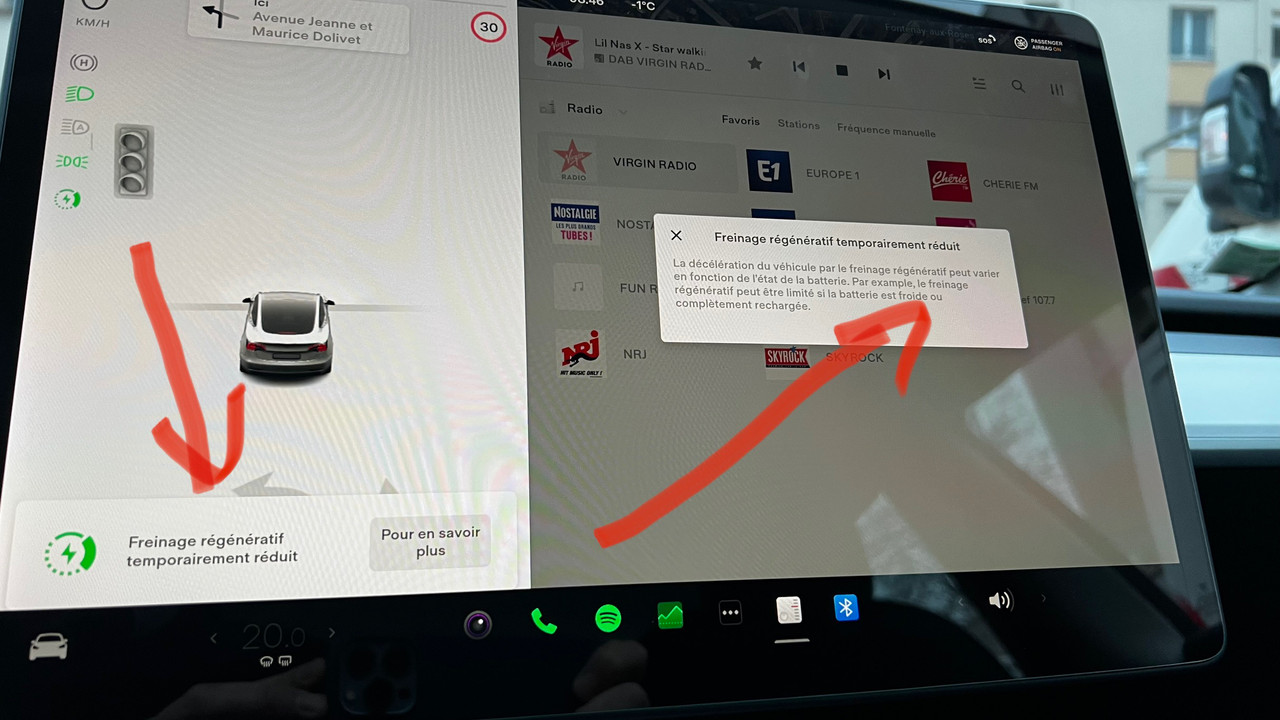

Messages : 29566
Re: Icone verte régénération
Je l’ai eu ce matin, les informations sont assez claires :

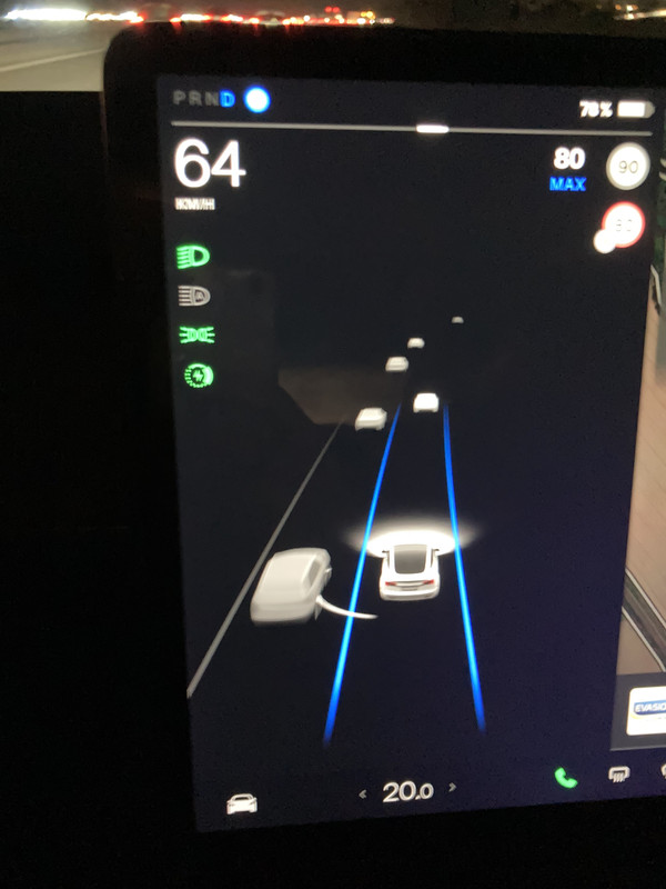

MrsB
Messages : 1686
Inscription : 23 janv. 2022
Localisation : 77
Message par MrsB »
@Olival68
Chez moi l’icône reste malgré l’AP
