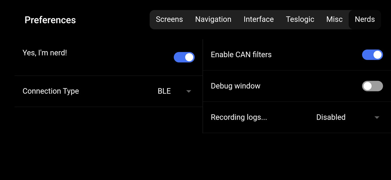

Un de vous a cette application sur un écran additionnel?
Car j'ai le boitier qui fonctionne très bien sur mon smart phone, j'ai un écran avec Android j'ai pu installé l'appli dessus mais il reste en mode démo comme si je n'avais pas de boitier j'ai bine le Bluetooth activé.
Messages : 2721
Re: Teslogic : Tableau de bord pour Model 3 et Y
Tu dois mettre en anglais (force English langage, c'est dans l'onglet divers), puis aller dans Nerds et choisir connections type puis BLE
Cette partie n'est pas encore traduite sur le soft mais la traduction est faite, faut juste que les devs fassent une mise à jour pour que ce module apparaisse en autres langues que l'anglais.
Tu as du faire une erreur de manipulation sur la tablette ou lancer l'appli avant de te connecter au module. Le mode par défaut est recherche du transmetteur.

Je vient de faire le teste mais ça ne marche toujours pas, mais effectivement c était pas activer depuis mon ecran
Messages : 2721
@Gino
Connecté en même temps sur le smartphone.... peut être la cause du problème. Pas testé avec 2 appareils en même temps. En principe, ne devrait pas poser de problème avec la V2 et la dernière version. Si tu as la V1, je crois que c'est normal de ne pas pouvoir connecter deux écrans en même temps.

Je l ai commander fin 2023 donc ça doit être une 2ème génération, avec 2 smart Phone ça fonctionne sans problème donc ça vient pas de la et j ai même tester en coupant le Bluetooth. Bizarre
Messages : 2721
@Gino
Si tu as les raccourcis, c'est la V2.
Si tu l'as commandé directement chez Teslogic aussi, mais si c'est chez un revendeur, il y a des chances que ce soit la V1. Mais si cela fonctionne avec 2 smartphones, le problème vient peut être de la tablette.
Tu as bien sélectionné BLE, dans la liste des connections type dans l' onglet Nerds
Messages : 2721
@Gino
As tu coché dans Nerds
-Yes I'm Nerd
-Enable can filters
Gino
Messages : 8
Inscription : 06 févr. 2024
Voiture : Y perf.
Message par Gino »
Voilà sur mon tel et pareil sur la voiture mais ça change rien
Messages : 2721
@Gino
Vois avec le support Teslogic
