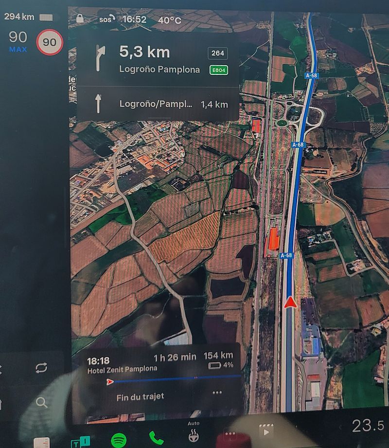

J'ai aussi constaté cette surconsommation très importante passé les 38°C
Je n'avais pas remarqué ça sur nos précédentes i3, je me demande si le Phosphate de Fer des batteries LFP n'a pas une inertie plus prononcée, les rendant plus difficiles à refroidir.
A Saragosse par 40°C extérieur et 23,5°C intérieur, il me demandait 300km d'autonomie après recharge pour arriver à destination à 150km : :choque:
J'ai cru à un bug du planificateur qui m'annonçait 4% à l'arrivée en respectant les imitations, et suis finalement arrivé avec 8% de batterie.
Par contre à mi parcours j'ai trouvé une i5 sur la bande d'arrêt d'urgence de l'autoroute, visiblement à cours de batterie, probablement concernée par le même soucis de surconsommation par forte chaleur.
A noter que l'auto consomme plus en ville à basse vitesse que sur l'autoroute à 120 km/h, ce qui me laisse penser que le passage de l'air (même chaud) dans les échangeurs est nécessaire pour la pompe à chaleur.

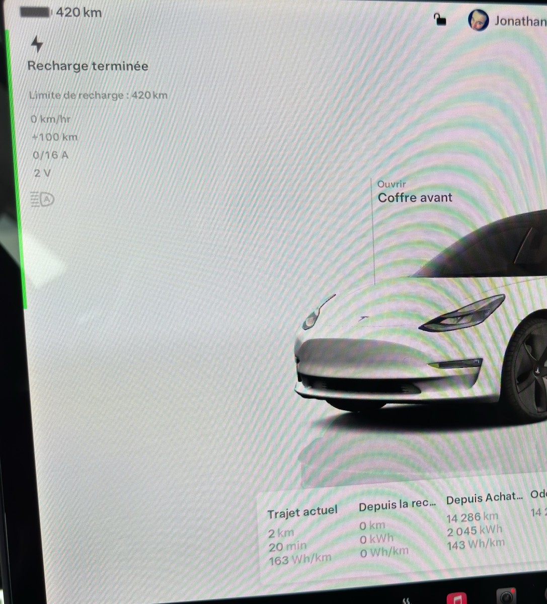

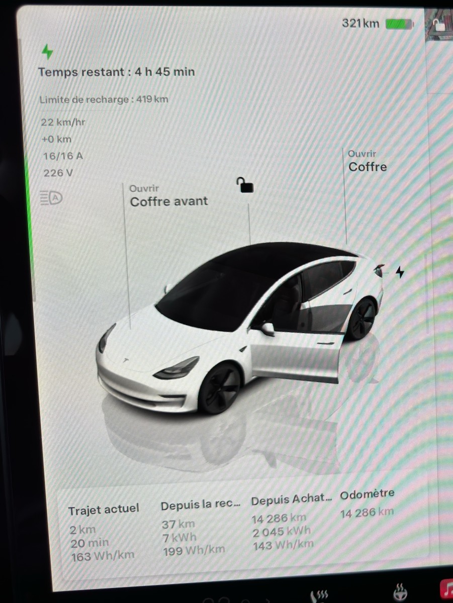

Petit rapport pour ma part
TM3 Prop
LFP 60 kW
Achat : 21/12/2022
A ce jour (02/08/2024)
14 286 KM
Je viens tout juste de passer à 419 KM d’autonomie à 100%
EDIT : Une fois la charge terminée je suis passé à 420 KM d’autonomie

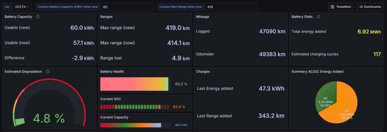

@yvespsv Peut tu nous donner la capacité batterie ou l'autonomie à 100% et le type de batterie, pour voir comment Tesla calcule la dégradation ?
Tesla Watt else ?
Messages : 5580
Re: Model 3 Propulsion: Batterie, Autonomie, Consommation
@Hervé S70D
Je ne sais pas comment Tesla calcule la dégradation. Pour l'instant selon Teslamate j'ai ceci avec battreie LFP de ma Model 3 propulsion (soit 60 kW)

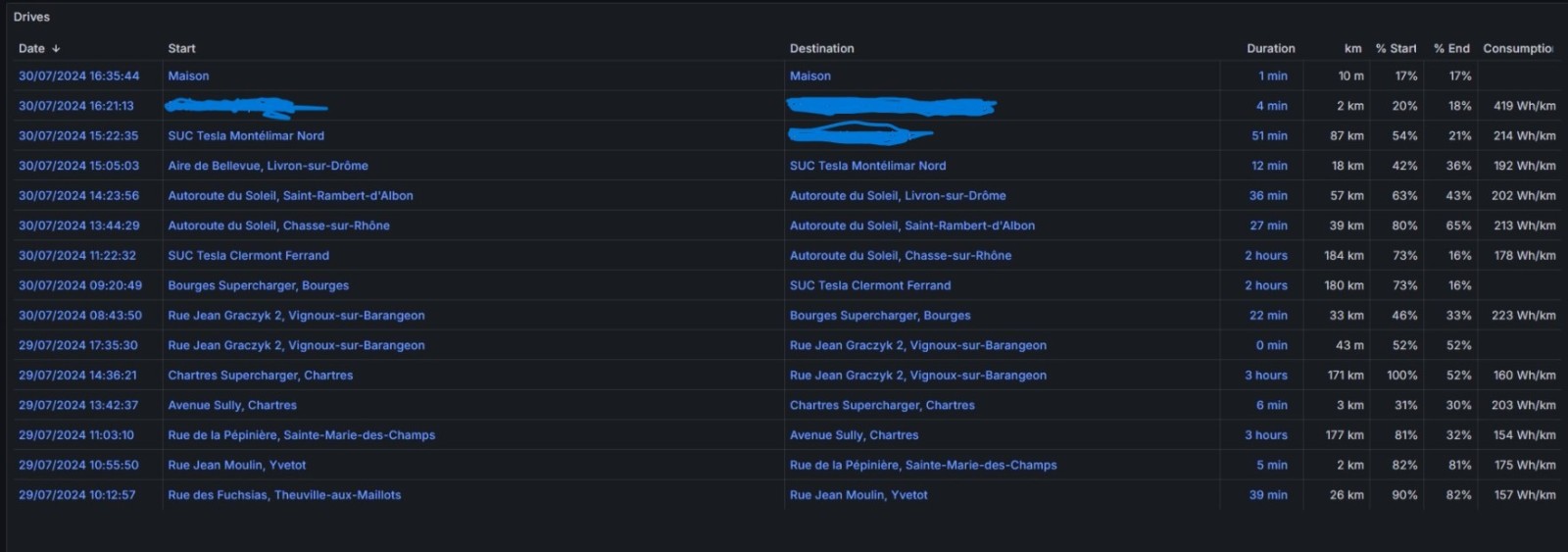

Voici ce que donne Teslamate sur les trajets de retour sur 2 jours (29/07/30/07) + 1 course à l'arrivée.
On peut noter la conso excessive (supérieure à 180kW) le 30/07. D'accord la température extérieure était à 40°C et la température intérieure réglée sur 22°C.
