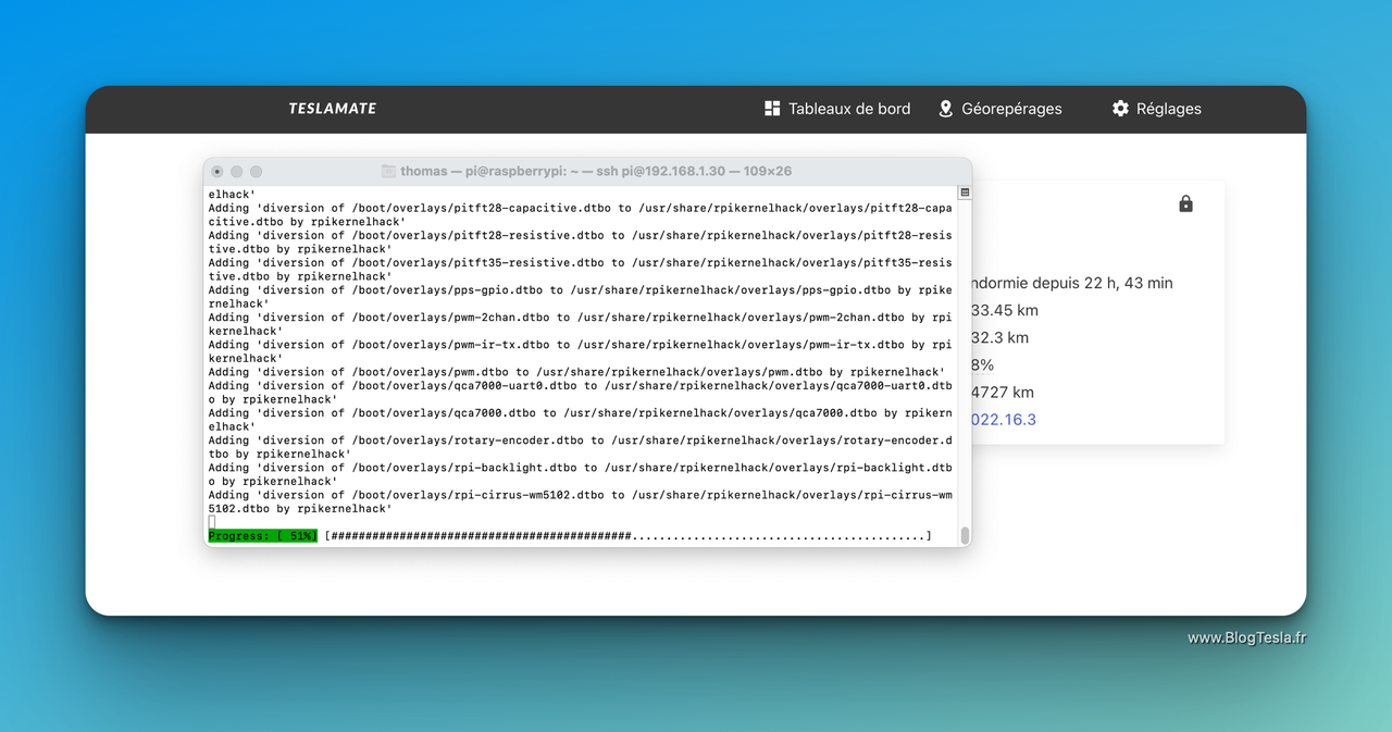

J'en ai profité pour mettre à jour le firmware et l'OS du Raspberry 4 :
# Mettre à jour le firmware et l'OS du Raspberry Pi :
Mise à jour du firmware Raspberry :
Code : Tout sélectionner
sudo apt update
sudo apt full-upgrade
sudo rpi-update
sudo reboot
Mise à jour OS Raspbian :
sudo apt update
sudo apt dist-upgrade
sudo apt clean
sudo reboot
