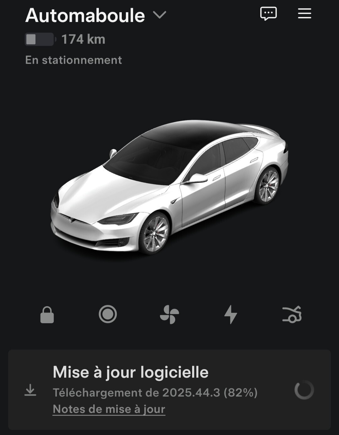

Kazd a écrit : 05 déc. 2025 14:08
Pour les problèmes de disparition des téléchargements de mise à jour, regardez sur votre téléphone… pour moi sur les dernières versions ça pouvait disparaître ponctuellement sur la voiture mais la barre de progression était toujours sur l’application, avec un avancement en pourcentage.
Tout à fait.
Je le constate aussi en comparant avec les débits en direct du répéteur de ma box sur lequel il n'y a que la TMS, ça télécharge bien alors que l’icône / progression a disparu de l'écran de la voiture.

Barca a écrit : 01 déc. 2025 19:31
En fait les deux dernières versions ont eu ce comportement. Apparition, début de téléchargement, disparition deux fois de suite, la troisième a toujours été la bonne.
Cette annonce de MAJ 44.3 est apparue depuis plusieurs jours sur mon appli (iPhone) et sur l'écran de la voiture (Modéle Y de 2023)...Habituellement, pour les MAJ précédentes, je télécharge depuis mon iPhone en "partage de connexion" (5G), et avec plus ou moins de vitesse (et de Gigas consommés !), ça se passe bien...
Mais pour cette version 44.3, rien à faire :faché: : Ca fait 4 fois que je tente la manoeuvre, le téléchargement commence, puis, tout se coupe brutalement après quelques minutes :interroge: ? Le plus amusant est que l'annonce de la MAJ sur l'appli et sur l'écran de la voiture disparait alors, comme si il n'y avait plus de MAJ annoncée ! Après quelques heures, le message réapparait alors sur l'appli et sur l'écran ?
Quel est ce prodige...? Je n'aurais donc pas cette MAJ 44.3...(je pense qu'on peut vivre sans ! :smile: ).

APEMA a écrit : 08 déc. 2025 11:51
Tu fais parti de ceux, comme moi, ayant eu le bug lié à la 2025.38.3 qui affecte la partie téléchargement. En gros ton téléchargement est déclaré en erreur et le véhicule ne la proposera plus, ni d'autres sans faire la procédure ci-après.
Tu contactes ton Tesla Center le plus proche pour leur signaler le pb et tu ouvres en parallèle un ticket sur l'application. Tesla connaît le pb. Normalement sous 2 jours, Tesla va forcer le téléchargement de la 2025.44.3 via la 4G du véhicule. Tu n'auras plus qu'ensuite à lancer l'installation.

Non, dans son cas, comme pour le mien ou encore celui de @leonkennedy, il s'agit d'un bug introduit avec la 2025.38 series et touchant un certain nombre de vehicule. Ce bug affecte la gestion du téléchargement OTA. La phase de téléchargement se bloque en mode erreur et empêche au bout de 3x toutes nouvelles propositions de telechargement pour la mise à jour actuelle et à venir... Donc il est parfaitement légitime d'en faire le signalement. Ce ne sont pas des pleurnicheries😉

@APEMA
Un petit appel au service Tesla te confirmera que la mise à jour 2025.44.3 est bien visible, mais bloquée et en erreur (c’est ce qu’on m’avait indiqué par téléphone). À force que Tesla fasse des “push” manuels, la mise à jour a fini par se télécharger et à passer en 4G/LTE….
