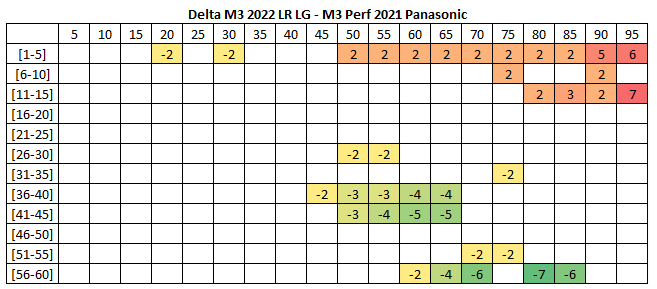

Oui, désolé, effectivement, en pratique, j'ai rapatrié le fichier dans /root avec un "cp fast_charge.csv root" car le répertoire de teslamate dans docker est bien perdu et soumis à plein de droits puis le fichier final avec WinSCP sur mon PC portable. Il était tard hier soir :clin:.
La comparaison de nos deux tableaux amène (au moins) deux commentaires :
- la Panasonic est un meilleure à bas niveau de charge de départ (jusqu'à 2 minutes plus rapide sur le 0-10 à 80-85 % et la LG meilleure à niveau de charge de départ moyen (26-30 ou 36-45). Il serait intéressant de comparer nos courbes de recharge, il semble que la Panasonic prend du 250 kW plus longtemps que la LG qui s'effondre assez vite.
- il y a quelques bizarreries dans ton tableau avec des temps plus longs à niveau de charge de départ plus élevé ; sans doute un effet de quelques charges plus lentes qui faussent la moyenne. Par exemple utilises-tu souvent des V2 en partage ou d'autres bornes limitées à 150 kW ? Je pourrais améliorer le script pour détecter les chutes de charge dues au V2 :smile:
Voici les écarts en minute, à prendre avec recul, j'ai masqué les cases où l'écart est nul ou égal à 1 car la durée est arrondie à la minute près. En orange/rouge = Panasonic plus rapide ; en vert = LG plus rapide.

Intéressant ton comparatif.
J’ai 5 MWh de charge à des Superchargers, quelques charges bien lentes sur des v2 mais c’est assez rare, par contre j’ai pas mal de charges à côté de chez moi ou j’arrive avec une batterie froide donc cela ne monte pas très haut.
