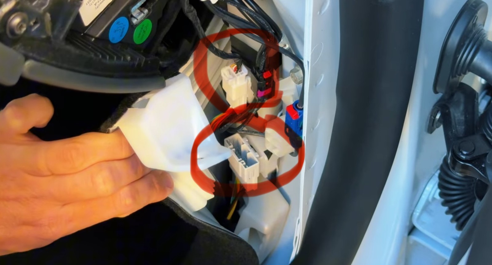

J'ai une Highland 2025 et j'ai récemment commandé un "Commander" en utilisant le code de réduction d'ici, soit: BLOGTESLAFR. Je ne l'ai pas fait installé encore mais je me pose une question.
Lorsqu'on effectue une commande, il y a plusieurs choix pour les câbles, dont les deux options suivantes:
+ cable for Model 3/Y+ AMD Ryzen (Front installation)
+ cable for Model 3 2024 Highland (Front installation)
Sur ma facture, c'est indiqué: Cable for Model 3/Y+ AMD Ryzen (Front installation) et j'ai bien reçu le câble où c'est bien inscrit: Cable for Model 3/Y+ AMD Ryzen (Front installation)
Hors, sur le site enhauto, (https://enhauto.com/commander) dans le bas de la page du "Commander", on voit que dans le vidéo du guide d'installation du module pour le modèle 3 Highland, on dit que le câble utilisé est le même que pour le câble pour Model 3/Y+ AMD Ryzen (front installation). Voici ce qui est indiqué sur le site:
Commander installation guide:
Model 3 Highland & Model Y Juniper
Front Installation
Installation for Model 3 Refreshed - Highland 2024
Use the same cable as Front Installation for Model 3/Y with AMD Ryzen
Je conclus donc que ces deux câbles:
Cable for Model 3 2024 Highland (Front installation)
sont identiques, est-ce bien le cas?
Je pose la question car avec ma Highland, je veux m'assurer que j'ai bien le bon câble!
TM3HL GA TI 2025 · E: Noir / I: Blanc · L: v.2026.14.6.6 · CEA (FSD): v.14.3.3 HW4
Re: S3XY Buttons v2 : Installation, test, utilisation
À ma connaissance c’est le même câble, regarde si tu as bien ces deux prises sur ta Model 3 Highland :
Messages : 2775
Je confirme..
J'ai bien, moi aussi, ces 2 prises sur ma Highland 👍
Samia
Messages : 53
Inscription : 06 nov. 2024
Localisation : Saint-Lambert-de-Lauzon, Québec
Voiture : TM3H GA TI 2025
Message par Samia »
D'accord, moi aussi j'ai bien les deux prises sur ma Model 3 Highland mais je vous parlais du câble que j'ai reçue avec le "Commander." Ai-je bien le bon car c'est indiqué: "cable for Model 3/Y+ AMD Ryzen" et non " cable for Model 3 2024 Highland". Mais bon, si c'est le même câble... :yeuxciel:
C'est peut-être moi qui vous a mal compris! Enfin, je suis un peu mélangée... :interroge:
Tout va bien. Tu branches et ça fonctionne.
