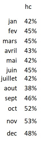

Chez moi je consomme jusqu'à 10 fois plus les mois d'hiver, la ou justement l'électricité est 4 fois plus cher !
si tu as les valeurs mensuelles par couleurs et les HC HP je peux faire un calcul proportionnel
car si decembre et janvier représentent 43%, il se peut que seulement quelque % soit des HP rouges
de mon coté le % des HC est assez constant dans l'année

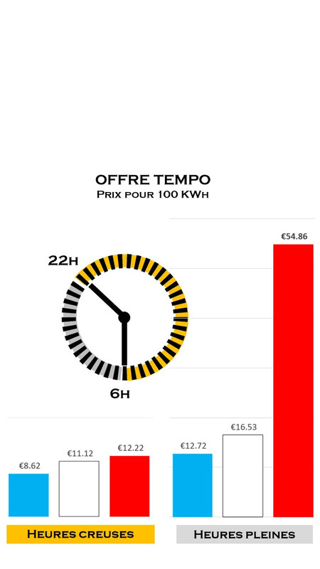

Pour vous faire attendre (et parce que demain c'est rouge):
PS: le format vertical c'est pour le jeune sur son téléphone
