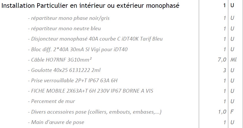

Bonjour, Je viens d'obtenir un devis chez un électricien spécialisé dans les bornes tesla (wall connector).
Voici ce qu'il doit installer.

Petite verif auprès des spécialistes
Ma wallbox est posée (mais pas de voiture donc pas l’occaz de la tester encore)
Le gars (prestataire de chargeguru) m’a posé ça
Validez vous? (Surtout ce qu’il a mis sur le tableau)

@Pierre0409
Ça me semble très bien tout ça 👍🏻
Quel diamètre de câble entre le tableau et la prisinter P17 ?

:Top: @gugus17
Merci pour ta réponse rapide
10 carré indiqué sur le devis
(le cable fait presque 1 cm de diamètre gaine incluse)
Messages : 3339
Re: Tuto Photos : Installation d’un Wall Connector Tesla (Gen 2/3)
@Pierre0409
10 mm2 c'est impeccable, tu as quoi comme wallbox ?

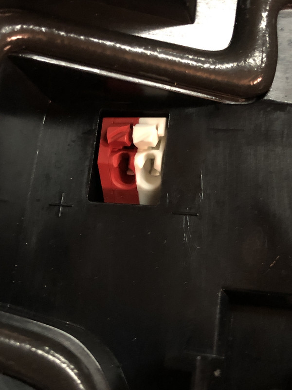

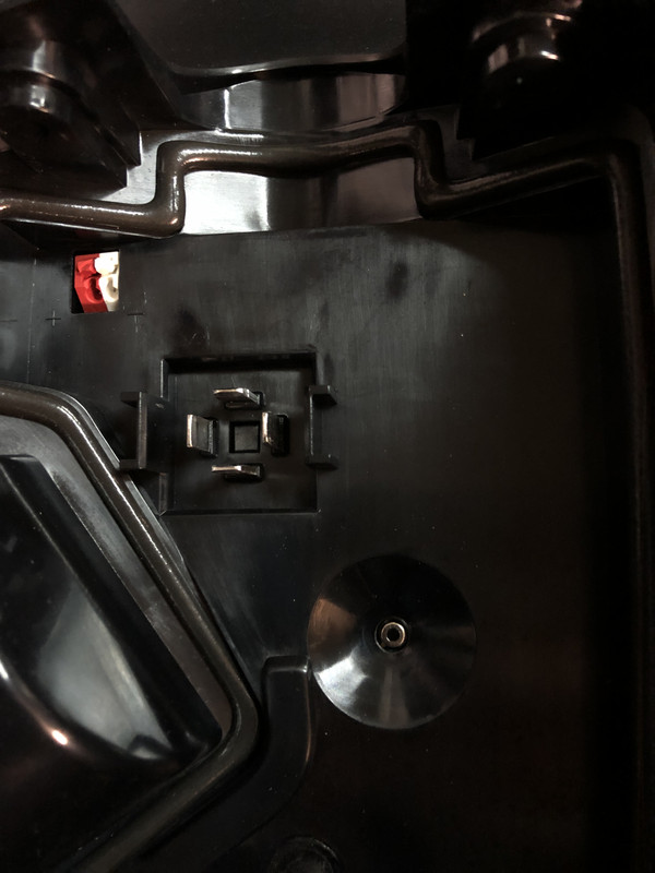

Sur la wallbox Tesla, il y a un petit bornier rouge et blanc avec un + et un -
Quelqu’un sait à quoi il sert ?
Ça sert à du courant continu vraisemblablement, mais est-ce une entrée ou une sortie ?
Pour quel usage ?

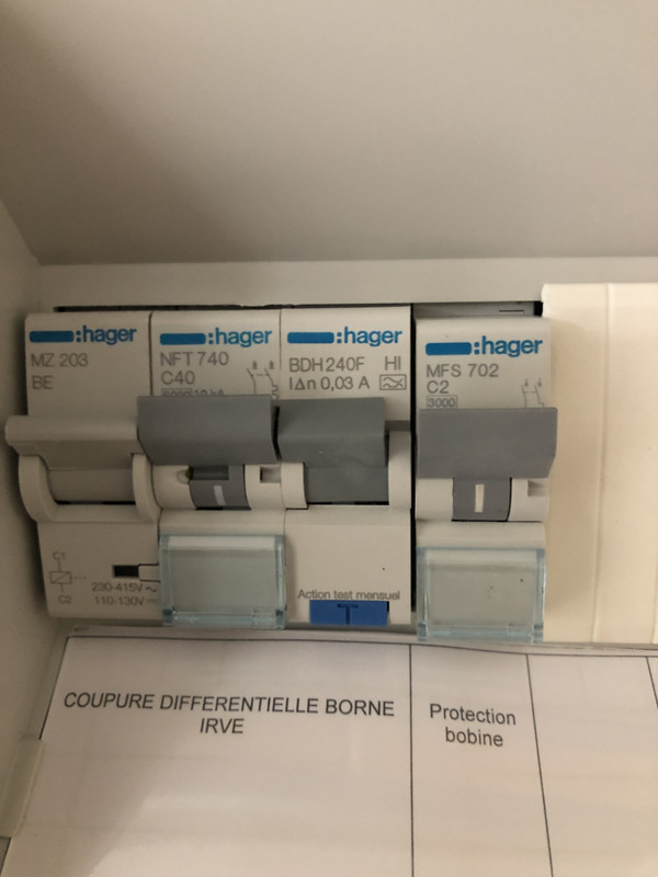

Bonjour à toutes et à tous,
Je m'interroge sur la présence ou pas d'une protection pour la bobine ?
Un installateur IRVE m'a installé une borne HAGER et je voulais reproduire cette installation à la campagne. Pour cela j'ai déjà reçu le Wall Connector Tesla Gen 3.
Je vous joins la photo du coffret Hager présent dans mon garage...
Alors protection bobine... indispensable ou pas ?
Merci pour vos conseils avisés !
