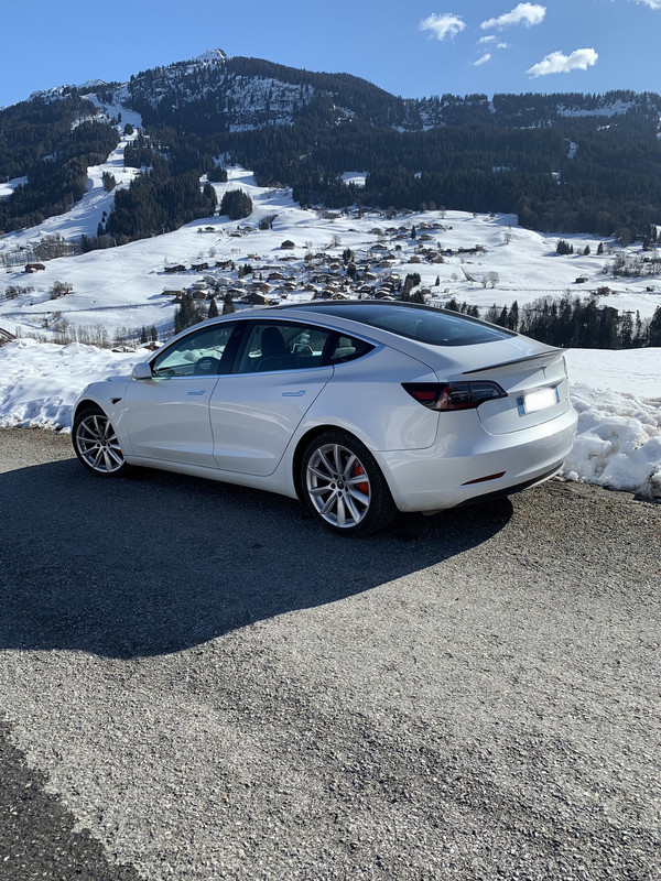

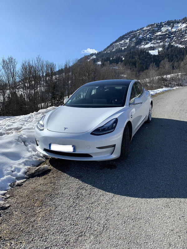

Salut à tous :coucou:
Ces 2 dernières semaines, j'ai pu tester un peu les capacités de ma model 3 Perf sur la neige
- suite à un épisode neigeux un peu intense en région lyonnaise (10 bons cm en une soirée)
- lors de mes vacances en Haute Savoie
Pour rappel, ma voiture est équipée de 4 pneus neige Pirelli Sotozero sur jantes 19 pouces.
Eh bien je dois dire que je suis très satisfait de son comportement !
La motricité est bluffante : je me suis arrêté plusieurs fois en pleine côte sur route très enneigée, çà redémarre sans broncher :Top:
En descente, il faut faire un peu plus attention mais le frein moteur procuré par la récup d'énergie est très sécurisant et fait un peu oublier le poids de la bestiole.
Seule critique : en virage on sent que le train arrière décroche et raccroche instantannément par moments pendant la courbe (elle se dandine un peu). Rien de piégeux sur le plan de la sécurité, mais ce n'est pas très agréable. Probablement un problème de progressivité dans la répartition electronique du couple, ou alors il y a un freinage de la roue intérieure en courbe pour aider à "enrouler" le virage et cela provoque des micro blocages sur la neige. Bon je sais pas si je suis très clair :roll:
Bref çà n'est pas tout à fait au niveau de mon ancienne audi A4 quattro (à moteur longitudinal et différentiel Torsen, une référence en la matière), mais c'est très efficace et rassurant :!:
Pour le fun, voici quelques photos d'Ada lachée dans les étendues neigeuses :
Messages : 23651
Re: Model 3 on snow
@Rénald_69
:Merci: pour ton retour d'expérience, plutôt positif :Top:
Sympa ta belle dans cette environnement ;)
