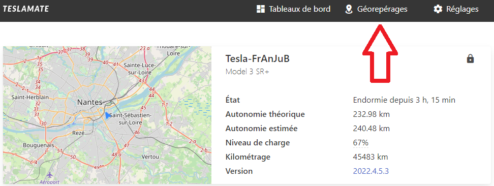

Pouvez-vous m'éclairer sur ce bouton :scratch: ?
A quoi ça sert ?
Messages : 29566
Tu peux définir des cercles pour ta maison, ton bureau ou tel ou tel charger et définir un tarif pour chaque endroit.
Messages : 23696
A très pratique, merci :Top:
