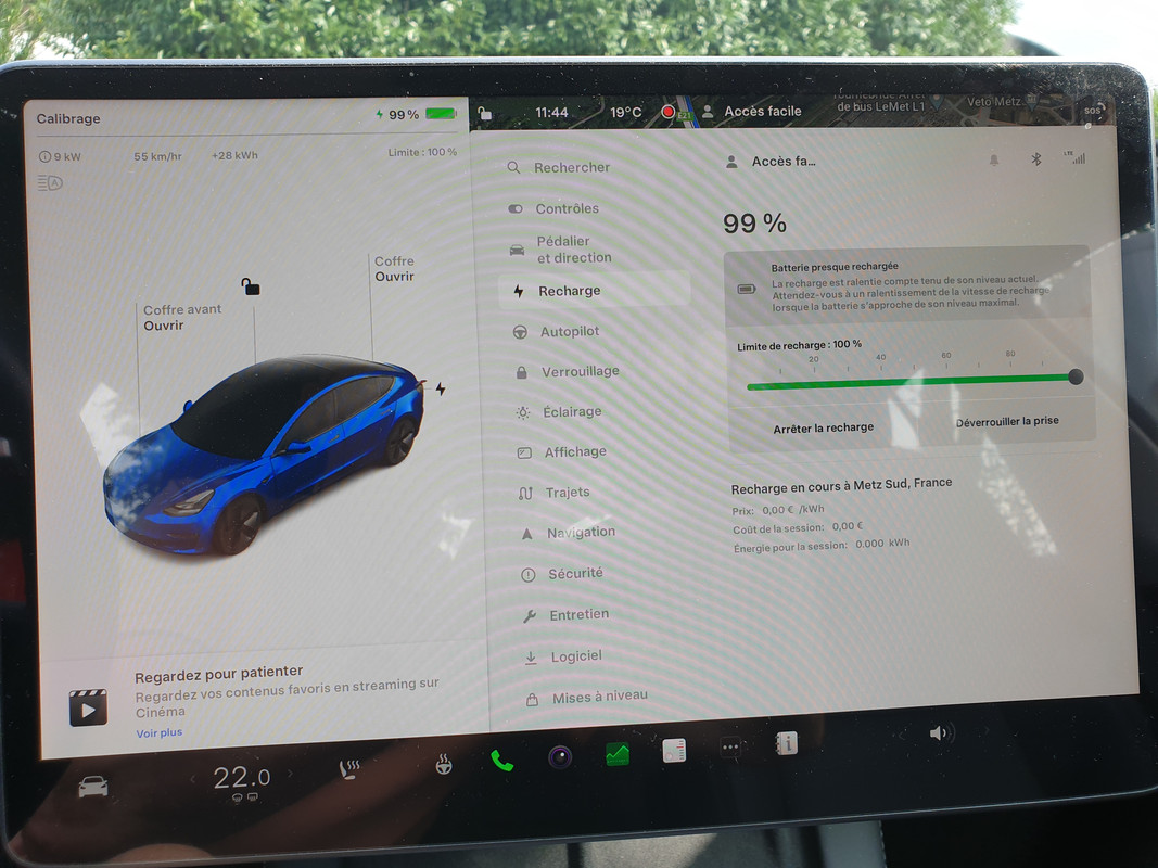

Est ce que tu es devant l'écran quand tu charges à 11kw à 100% ?
Le message n'apparait pas sur l'app, il apparait entre 99% et 100% et est assez bref si les cellules sont déjà bien équilibrées.

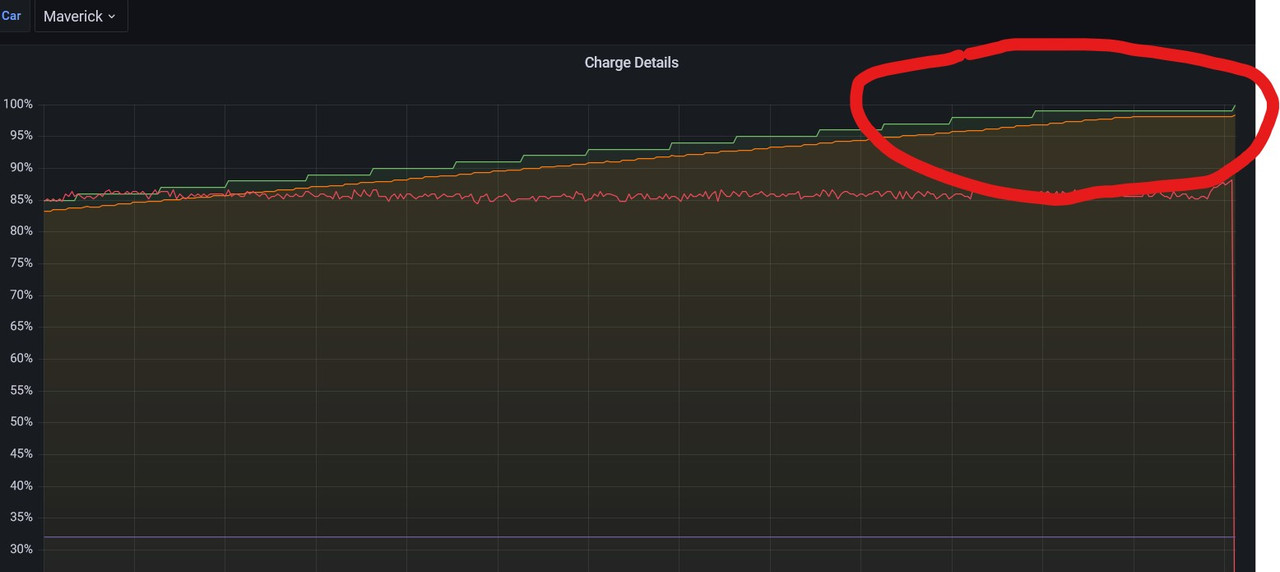

Frantzr1
Messages : 41
Inscription : 03 janv. 2022
Localisation : Banlieue de Metz
Voiture : TM3 RWD bleue
Re: Batterie, capacité et dégradation - Model 3 Propulsion SR
Message par Frantzr1 »

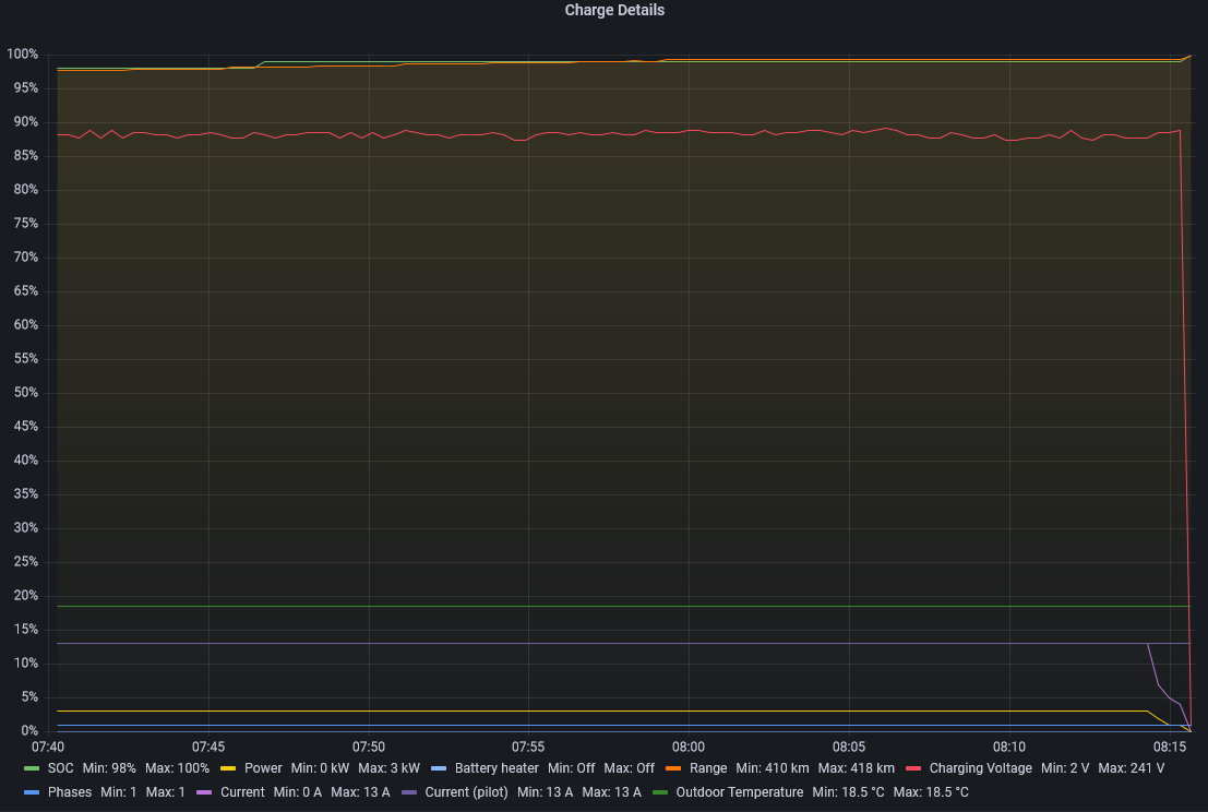

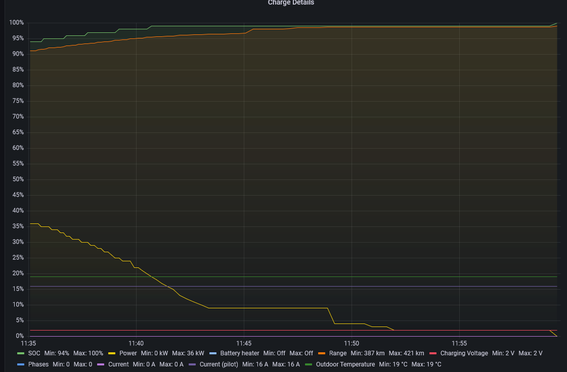

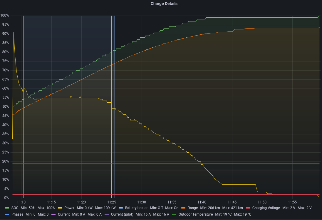

Ma contribution,
1 ier écran charge au SuC 51-100 % en 50 mn
2 ième écran charge au SuC 99-100 % en 20 mn extrait de la charge précédente
3 ième écran charge à la maison (3Kw) 99-100 % en 30 mn
On voit bien la baisse de puissance pendant le calibrage. "Calibrage" s'affiche bien sur l'écran de la voiture entre 99 et 100 % pour ma part
Model 3 bleue 18" RWD 3/22 - Commande le 21/8/26 Model Y Perf blanche int. blanc

cqfd... le calibrage se passe entre 99 et 100% (voir plus haut) et plus a 100% (pourcentage affiché :clin: )
Quand on est en mode "range" et pas "%" on voit les 3/4 km de recuperé entre 99 et 100.

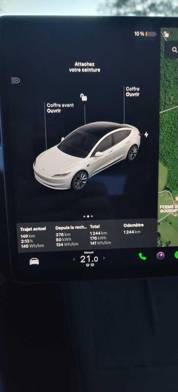

Petit voyage hier, pas d'autoroute, de la nationale, 50km de 4 voies. Respect des limitations pour un resultat que je trouve mitigé. 376 km avec 10 % de batterie à la borne.
Correcte ou pas ?

Ah oui c'est pas ouf... :yeuxciel:
Tu avais quelles conditions de trajet ? T°c extérieur ? Dénivelé ou pas ? Tu as laissé la clim à 21°c tout du long ?
Après la conso WLTP est faite à 46km/h de moyenne il me semble.
