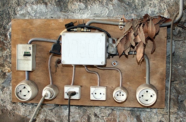

Je vais peut-être être hors sujet ici mais j'ai fini l'installation de mes prises pour la recharge.
Re: Charger sur une prise domestique classique
C'est bien tu peux charger 6 voitures en même temps, voir plus si tu ajoutes des prises multiples.
Pense à envoyer une photo à ton assureur ça lui fera plaisir :marrant:
