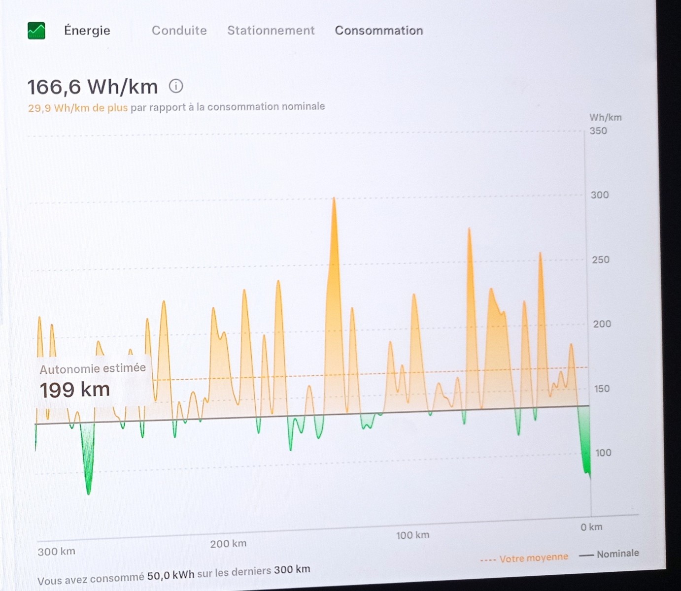

Pour tous ceux qui ont des "393 kms", la question qui se pose est de savoir si la constante a augmentée, ce qui serait logique et conforme aux derniers tests EPA ou si c'est le buffer, ce qui serait stupide.
Et bien en fait l'auto nous donne sa constante, c'est nouveau ou récent.
Il faut déduire de sa consommation la surconsommation pour avoir la constante
Dans mon cas 166.6 -29.9 = 136.7
Que chacun fasse ce calcul et qu'on le compare aux constantes des "420 kms" pour enfin savoir

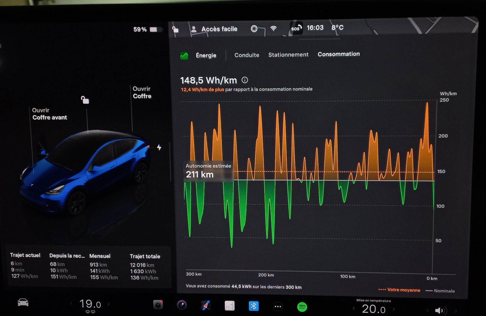

Pour ma 393
148.5 - 12,4 = 136,1

Pourrais tu STP m'expliquer ce que tu appelles "constante" et à quoi cela sert-il? Si tu as un article là dessus pour "les nuls" je suis preneur.

Sans vouloir répondre à sa place, ça semble être la consommation moyenne sur lequel a été calculé l'estimation d'autonomie EPA.
D'ailleurs si je multiplie ma constante de 136,1Wh/km par 393km
J'obtiens 53.4 kWh ce qui donne la capacité utile de ma batterie, en théorie.

Simple, le BMS connait la capacité en kWh de la batterie et son pourcentage de charge mais l'affichage peut se faire en kms.
Comment convertir des kWh en kms ?
Tesla prend la capacité de la batterie à neuf et la divise par l'autonomie EPA
Par exemple
Batterie de 60 kWh
Autonomie EPA de 400 kms
60000 / 400 = 150 Wh/km
Quand l'auto roule, le BMS doit avoir du mal a mesurer la tension des blocs pour voir la baisse de capacité, et si c'est une LFP cette valeur est inexploitable, il va donc procéder avec la constante .
A chaque fois que l'auto a consommé 150 Wh l'auto enlève 1 km au compteur d'autonomie, peut importe la distance réellement faite.
SoC en % c'est pareil, 400 kms à 100%, 1% = 4 kms , à chaque fois que l'auto consomme 600 Wh (4x150) le compteur perd 1%

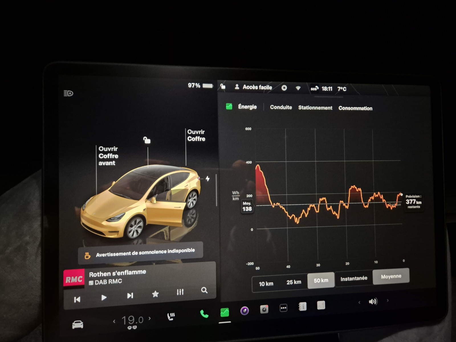

@Barca Quelle constante selon la page Consommation ?
Si tu as la même auto que moi, AWD 2023, tu devrais avoir la même constante.
Logiquement la constante change selon la taille des jantes, mais Tesla ne semble pas le faire systématiquement.
Tesla Watt else ?
Messages : 2795
Re: Model Y Propulsion: Batterie, Autonomie, Consommation
J'ai pas regardé pour le moment, les calculs correspondent bien aux valeurs que j'ai de Teslamate par exemple.
Messages : 5581
@Hervé S70D
Bon je suis allé réveiller la belle. Mais la version Noël est pas encore là ; je n'ai donc pas le même écran sur mon Y et donc pas de constante visible
