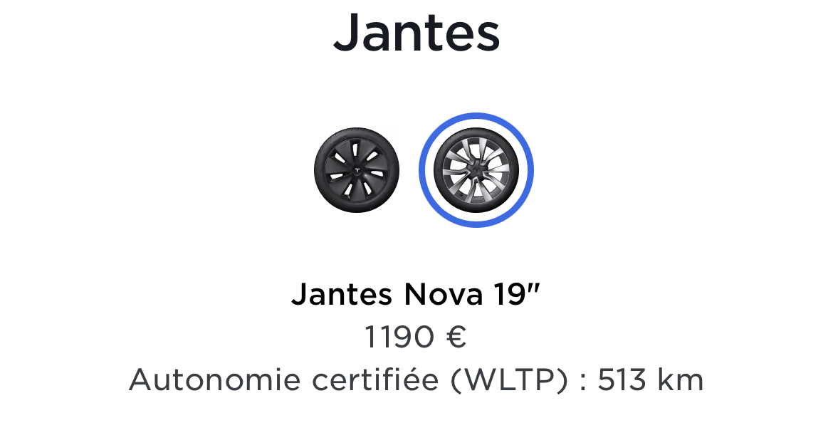

389 en 19 » pour une prop on serait pas loin de la vérité ?

Mais dans ce cas, ce chiffre ne serait pas fixe. Or un autre propriétaire d'une model 3 en 18" à 420km affiché à 100% et notre ami @smith5945 a 422km.
Je doute que ce soit ça?

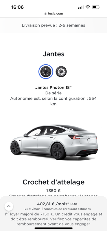

Moi je vous conseille d'ouvrir un ticket
Ça coûte rien et vous aurez une réponse e de tesla mais c'est pas normel d'avoir l'epa de la sr+ avec 448wltp
