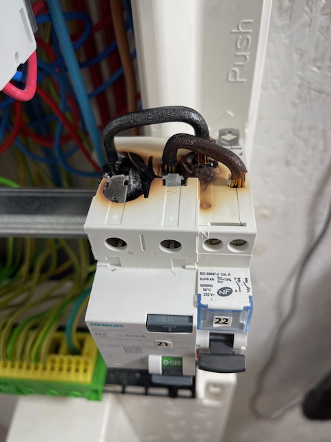

Petit retour d'expérience qui aurait pu avoir des conséquences catastrophiques pour ma part...
J'ai réceptionné ma TM3 en Mars de cette année et recharge celle-ci depuis cette date 100% du temps à mon domicile.
Installation faite par mes soins:
Disjoncteur différentiel 40A 30ma 6KA
Disjonteur 40A Legrand 6KA
Cable en 16 mm2
Tesla Wallconnector Gen 3
Recharge en 32A / 7 Kwh
Recharge impeccable jusqu'a ce jour!
Surprise ce matin au réveil, notification sur le téléphone "Recharge interrompue à 6h01" , blabla.
Je vais voir mon tableau elec en pensant qu'un disjoncteur avait sauté, et surprise, je vous laisse consulter la photo:
Heureusement, il n'y a pas eut plus de dégâts...
En sachant que j'ai une maison ossature bois, je vous laisse imaginer le drame.
Appel à un électricien, visiblement, le problème dans mon installation provient de mon différentiel schneider 30 ma en 6KA.
Pour les bornes de recharge, il faut visiblement du 10Ka car sinon celui-ci tourne à plein régime.
Je suis donc allé commandé chez un spécialiste elec, le disjoncteur différentiel adapté aux borne de recharge pour etre dans les normes.
Donc c'est un Legrand, 40A 30ma courbe C type F.
Dernière "mauvaise" surprise, celui-ci est à 408€... Bref, c'est commandé mais tout ça pour dire, faite bien attention au choix de votre équipement elec.

Tu fais mention de la valeur du pouvoir de coupure et 3 kA est la valeur minimale imposée par la NF C 15-100. La photo me fait plutôt penser à un mauvais serrage des connexions.
Dernière modification par Ives le 17 oct. 2022 09:12, modifié 2 fois.
LexRotor
Messages : 86
Inscription : 09 mars 2022
Localisation : 25
Voiture : Model 3 SR+
Re: Maison individuelle : Installer une borne de recharge
Message par LexRotor »
Effectivement, c'est une possibilité évoqué par mon elec.
Il conseille d'utiliser un peigne plutôt que des câble pour le pontage (problème qui sera résolu avec mon niveau disjoncteur car celui-ci n'est qu'en un seul module).
Cependant, je suis plus surpris par le prix du nouveau disjoncteur "soit distant obligatoire" pour etre dans les normes.

Messages : 3325
@LexRotor
Un inter differentiel 40a 30ma type A comme celui ci aurait très bien fait affaire et t'aurait coûté moins de 100€,ton électricien t'a raconté des conneries et ton soucis est typiquement un problème de serrage de connections, il faut toujours vérifier le serrage après un certain temps surtout avec 32A
Messages : 23697
@LexRotor
Tu devrais modifier ta commande auprès de ton électricien :D
Tu vas diviser par 4 le montant de ta commande :oops:
@gugus17 est un ancien électricien à la retraite, aucun soucis sur la fiabilité de son message ci-dessus ;)
LexRotor
Messages : 86
Localisation : 25
Pourtant le Siemens en photo ci dessus est exactement celui que j’avais installé jusque là!
Mais vous avez raison, c’est le serrage quoi doit être en cause…
TM3 SR+ Blanc / int blanc / Aero 18
Messages : 3325
Donc remettre le même et bien serrer la connectique bien que sur ta photo ce n'est pas le même que sur la mienne.
Un exemple de prix https://www.123elec.com/siemens-interru ... Z38QAvD_Bw
Est ce que tu aurait une photo de face de l'installation
Dernière modification par gugus17 le 27 sept. 2022 16:06, modifié 1 fois.
Ives
Messages : 1430
Inscription : 05 déc. 2021
Localisation : 25
Voiture : TM3 Propulsion 2022
Message par Ives »
@LexRotor
Le pouvoir de coupure d'un disjoncteur est sa capacité à couper l'arc électrique lors d'un court-circuit.
Au moment du court-circuit le disjoncteur ouvre ses pôles et si son pouvoir de coupure est insuffisant, l'arc électrique est maintenu et le courant va continuer à circuler par l'arc électrique ; l'échauffement provoquera la destruction du disjoncteur depuis l'intérieur de celui-ci et non depuis l'extérieur comme le montre ta photo.

Hou ! Ça fait peur effectivement.
En ce qui me concerne, j'avais installé le même inter différentiel 40A + disjoncteur 20A avec une Green'Up et charge à 13A...
J'ai enlevé le capot du tableau électrique pour mesurer la température des modules et du cable de 3x6mm² (8m entre tableau et green'up) au thermomètre laser. Pas de chauffe.
Je viens de changer ma Green'up par une P17 32A et quand j'ai essayé de charger (3 essais, 3 jours de suite) à 20A, le disjoncteur 20A monte à 50°/55° au bout d'une heure, l'inter ne chauffe pas et le fil ne chauffe pas, mais je n'ai pas continué plus d'1h30. Et le disjoncteur chauffe en son centre et non près des connexions.
J'attends de recevoir mon disjoncteur de 40A pour remplacer celui de 20A et retester pour voir si je pourrai monter 32A. En surveillant les 3 températures (inter/disjoncteur/fils) pour être sûr d'aucune surprise de ce style !
En attendant je reste à 16A.
Mais oui, il faut s'assurer d'un serrage impeccable et ne prendre aucun risque pour pouvoir refermer avec sérénité le tableau général.

Donc finalement c'est plus impressionnant que ça n'était dangereux ?
LexRotor
Messages : 86
Localisation : 25
Et bien en fait j’ai eut de la chance que le disjoncteur ai quand même coupé au bout d’un moment, mais s’il y avait eut autre chose au dessus de ce disjoncteur, il y aurait pu avoir départ de feu…

Messages : 29575
@LexRotor , tu as eu chaud, merci d'avoir partagé cette photo car cela nous fait un rappel à nous tous, il faut vérifier de temps en temps nos installation et surtout le serrage des bornes.
Les câbles tiennent encore bien dans les borniers ?
Tu devrais écouter les conseils de @gugus17 je pense.
