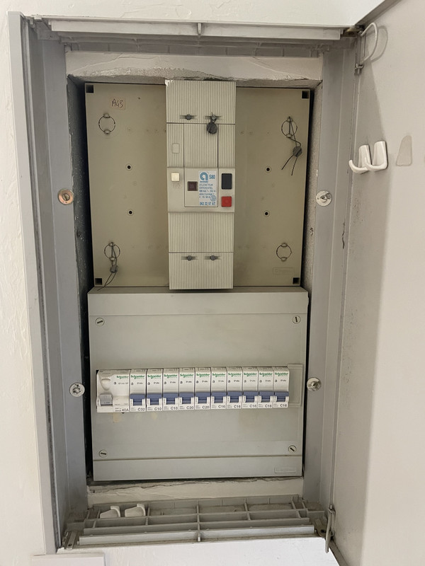

Quelques nouvelles :
Le gardien est venu voir l’installation électrique ce matin :
- il serait possible de passer un câble de 2,5mm2 (je suis environ à 30m vs niveau -1) de mon tableau électrique au garage à travers la colonne électrique => il faut que j’aille voir le prix de ceux-ci au castorama à côté de chez moi
- ce câble serait directement branché à mon tableau électrique qui se situe dans l’appartement (bon il faudra faire quelques travaux car il n’est pas près de la porte, ça oblige à passer le câble par le faux plafond)
- une fois le câble descendu on pourra le raccorder à ça :
(A la place du petit câble blanc sur la gauche)
Et normalement tout serait ok !
Qu’en pensez-vous, les experts ?

1) Ton tableau dans l'appartement est le tableau principal et celui du garage un tableau divisionnaire. La NF C 15-100 impose de protéger le câble en entre les deux tableaux ; dans le tableau principal il faudra ajouter un disjoncteur 20 A courbe C sur lequel sera connecté le câble qui alimente le tableau divisionnaire.
2) Dans le tableau divisionnaire, il faut remplacer l'interrupteur différentiel type AC (AEG) par un type A
3) Il faut changer la prise qui est sous le tableau divisionnaire par une prise renforcée (Green'up ou Witty) et vérifier qu'elle est bien câblée en 2,5 mm²
Avec cette solution il sera possible d charger à 13 A avec le chargeur Tesla ou 16 A avec autre chargeur mobile comme par exemple celui-ci

oui MAIS
- avec un câble de 10 mm² entre les deux tableaux
- un disjoncteur 40 A courbe C dans le tableau principal
- un interrupteur différentiel 40 A; Type A 30 mA dans le tableau divisionnaire
- un disjoncteur 40 A courbe C dans dans le tableau divisionnaire qui alimente la borne directement (sans prise)
A noter que tous les électriciens IRVE n'acceptent pas de poser la borne Tesla ou tout autre borne à câble attaché (lire le sujet relatif à cette problématique)
