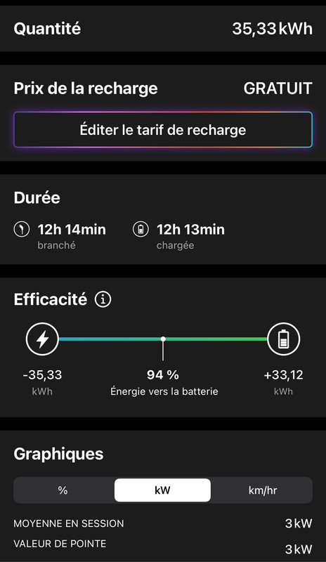

En général en 3kwh j’ai environ 5-7% de perte. Mais je pense pas que ce soit lié à la puissance mais plutôt à la qualité du réseau.
Exemple d’une charge en 3kwh de 45% à 100%.

merci à vous pour vos réponses @yvespsv @EiTeR
je vais referais attention lors des prochaines charges afin de voir s'il y avais pas un bug dans le chiffre donné par l'appli...
savez vous s'il est préférable de charger plutôt à 16A ou a 32A pour "tous les jours" sans besoin de rapidité... je parle au niveau perte de charge ou niveau batterie (ce qu'elle préfère lol)... Ou peut etre la différence entre les deux est réellement et complétement négligeable...
PS : de quelle appli provient ta capture d'ecran ?
