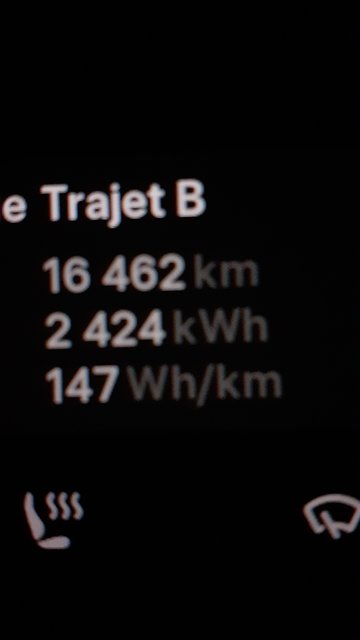

Cela fait un an jour pour jour que je roule au volant de Karaya, sympathique M3 propulsion blanche. Et c est toujours un plaisir :smile:
Côté consommation, voilà les chiffres au bout d un an :
La suite le 30 septembre 2024...

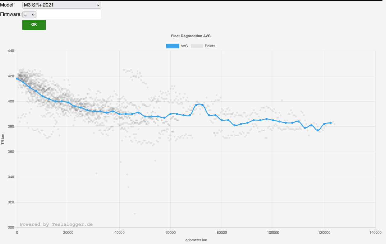

Bonjour, je viens d'acheter très récemment une M3 SR+ de 2021. Véhicule d'un ancien gros rouleur car 116000 km. Le vendeur a été honnête il m'a qu'il y a un tiers de charge en SuperCharger. Ce matin à 100% l'autonomie m'indique 380km. Si j'ai bien suivi neuf ce véhicule annonce 420 donc? Ca fait une grosse dégradation quand même non? 10% quasiment.
Messages : 29567
Re: Batterie, capacité et dégradation - Model 3 Propulsion SR
Ça y ressemble mais on va vérifier tout ça :
1/ Commence par vérifier le type de batterie que tu as, c'est noté très clairement sur votre certificat d'immatriculation dans la case "D2" : E1CR, E6R, ...
2/ Ensuite compare avec mon tableau présent sur le premier message de ce sujet.
3/ Si tu as une E1LR c'était 423 km d'origine à 100% donc 8,98% de dégradation si tu as 380km.
4/ Ou trouves tu ces 380 km ? Sur l'application ?

Et juste comme ça, car ce qui est fait est fait, j'ai acheté la voiture, si on table dans les 8% c'est une forte dégradation ou pas au vu du nombre de km de la voiture? Je cherche peut être à me rassurer mais je me dis que c'est pas si mal.

Je ne pense pas que la perte soit linéaire, c'est plutôt une exponentielle inverse.
Au fil des charges, elle perdra moins qu'au début
Messages : 29567
Tu as perdu 9% de capacité sur ta SR+ de 2021 avec 116 000 km
J'ai perdu 7% de capacité sur ma 3 Performance de 2021 avec 31 000 km
Donc tu es un peu dans la fourchette haute mais tout va bien, ne t'inquiète pas, roule et profite.
Messages : 29567
En complément, regarde les courbes de dégradation de nombreux utilisateurs ici : https://teslalogger.de/degradation.php
