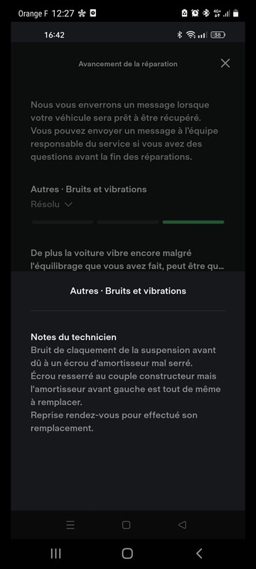

Ok merci pour la photo
Et suite au serrage de l’écrou tu a récupéré ta voiture et plus de bruit ?

Ce n est pas ma voiture
J ai rdv pour mon soucis vendredi aprem
Je vais me servir de ca pour la faire vérifier

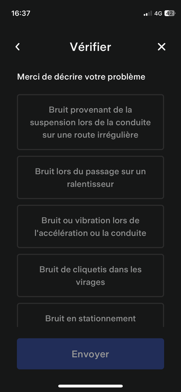

probleme apparement courant car present dans les problemes répertoriés par Tesla lors de la prise de rendez-vous au TC

@Robber
:Merci: pour les photos.
Me concernant je vais me servir de ses documents et cette fois je ne lâcherai pas le morceau. RDV pris au TC de Montpellier pour le 10 Janvier.
Ce jour après prise de rdv via l'appli on me demande si éventuellement j'aurais une video du bruit à fournir afin de prévoir et anticiper un changement de pièces . Vidéo faite et envoyée via le lien fourni dans le message envoyé par tesla

J'ai pu envoyer une vidéo après avoir pris rdv via l'app et sélectionner le défaut répertorié ( Bruit provenant de la suspension lors de la conduite sur une route irrégulière ) chose qui n'existait pas en Novembre.

Prends rdv via l'application et essai de faire une vidéo avant de prendre ton rdv. Lors de mon rdv de Novembre cette " panne anormale" n'était pas référencée dans leur base de données des pannes, à présent si !
