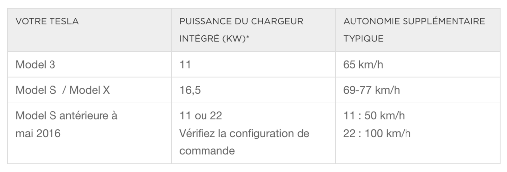

Thomas a écrit : 15 juin 2019 15:04
11kW maxi pour la Model 3
11kW maxi pour la plus part des Model S
22kW pour les Model S avec option double chargeur
Pour etre précis, les Model S et X actuels acceptent 16 kW.
Et seuls les anciens modèles, avec option double chargeur, prennent 22 kW.
Model S 70. En attente du Roadster 2020 Founder Edition.
Premier amour électrique: Opel Ampera
Messages : 29514
Re: Comment recharger nos Tesla à domicile ?
Merci Kratus, c’est donc 16 et non 11kW pour les Model S actuels.
Messages : 29514
Voici l'informations complète issue du site de tesla :

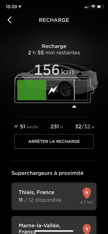

WallConnector Tesla installé chez moi hier ;-) tout fonctionne parfaitement ! Le top !
Messages : 29514
51 km/h, la consommation de ta SR+ doit être inférieure à ma LR 4 roues motrices car je crois que je ne dépasse pas le 45 km/h sur ma borne à 32A :Top:
Tu vas voir que c'est laaaargement suffisant.
