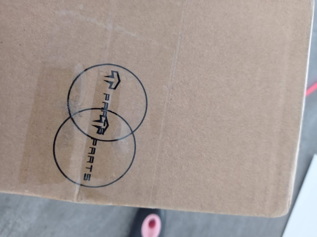

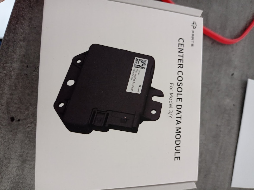

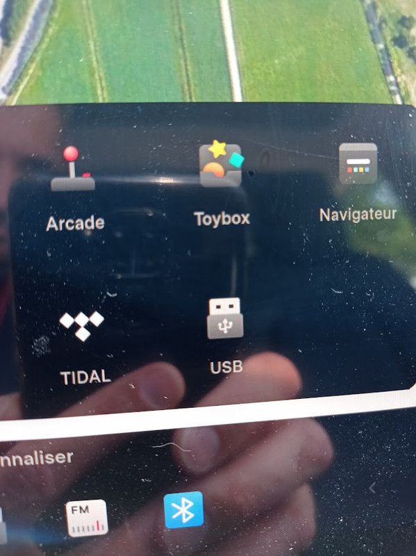

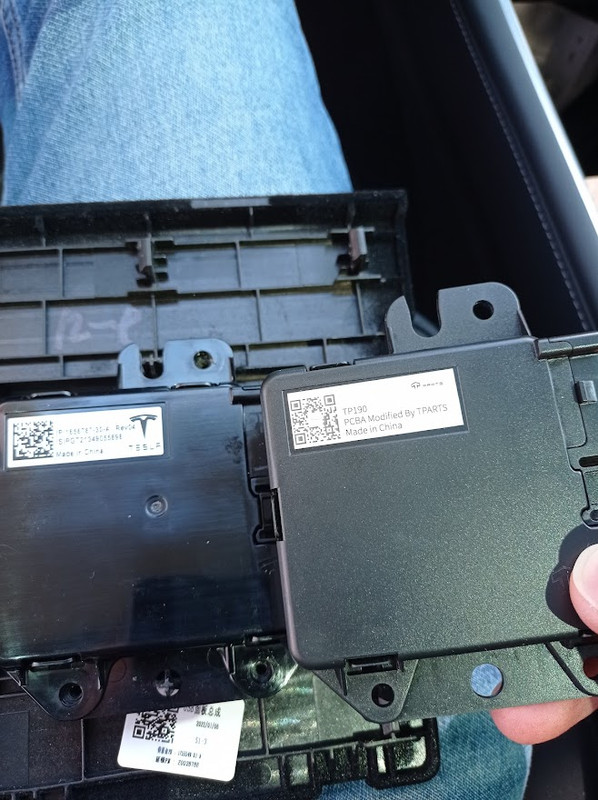

Retour suite à réception de ce module :
€ 63,79 | Module USB de contrôle central, extension de HUB de données, fonction de transmission
https://s.click.aliexpress.com/e/_9gR781
Attention de bien commander en fonction du GPU (Intel ou AMD)
On reçoit un produit T-PARTS parfaitement emballé et complet, avec les outils et un adaptateur USB-C.
On ouvre la boite, on trouve un module identique à celui installé. L'installation se passe sans difficultés aucune.
Une fois le module installé (il est précisé de commencer par brancher le connecteur USB, puis l'alimentation), pour ma part j'ai reboot la voiture puis j'ai branché une clé USB et... tatan !
Bref, pour moins de 65 balles, c'est pleinement fonctionnel.

2022.12.3.3
Je refais un test ce soir avec une clé USB ;)

Testé à l'instant, tout fonctionne bien !
