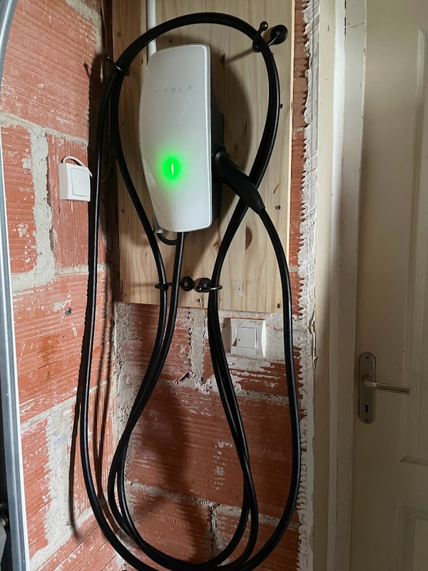

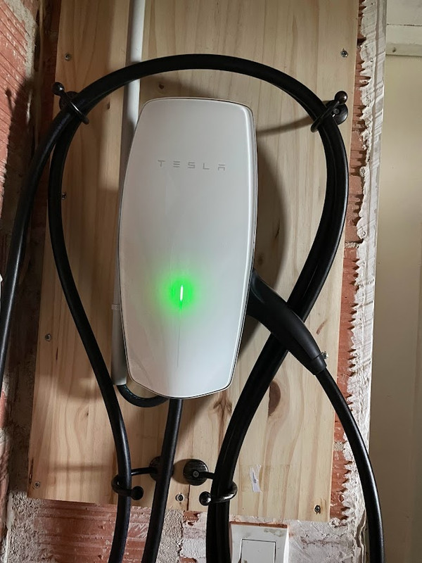

Petite amélioration de mon install, range cable maison :D

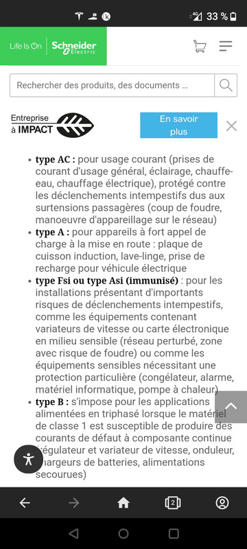

L'électricien qui m'a posé la borne ne met que des disjoncteurs différentiel type F dès qu'il s'agit d'une borne de recharge.
3 juin 2026, Model 3, Gris Stealth, LR propulsion, attelage, Jantes 18, Toulouse.
Messages : 3325
Re: Tuto Photos : Installation d’un Wall Connector Tesla (Gen 2/3)
@regdeguy
Le type FSi convient effectivement et peu se substituer au Type A par contre je pense qu'il est plus cher
Messages : 23696
@gugus17
Pour notre culture, quelle est la différence entre les deux ? :?:
Messages : 3325
@franjub
Ça ira plus vite que si je devais tout écrire
@Nilia
Rectification, pour toi en tri c'est un type B qu'il faut
