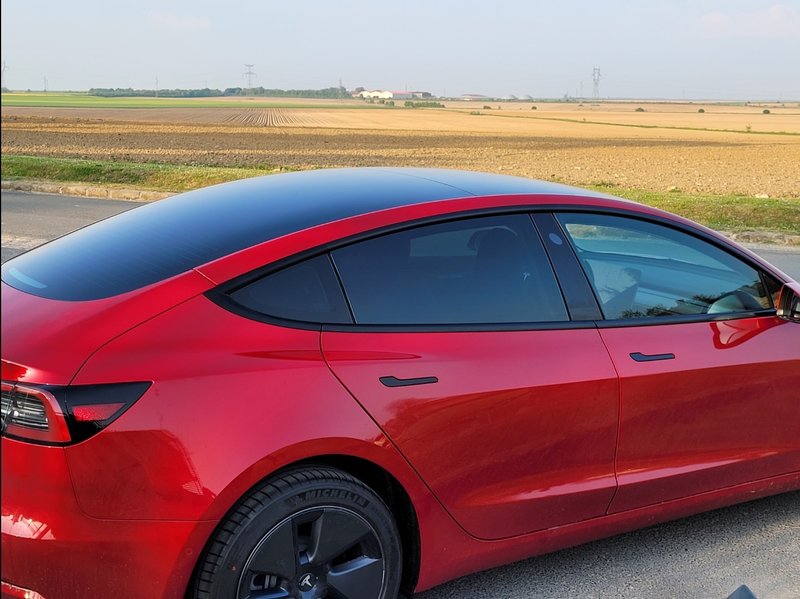

Teintage des vitres chez Ch'ti Renov "Costume Car" à Mouscron (Belgique)
http://chti-renov.over-blog.com/
Lunette arrière complète
35% avant et 75% à l'arrière (5% trop foncé par rapport à la légalité à l'avant, tant pis, je prends le risque)

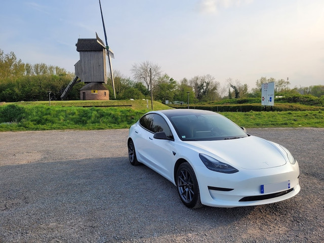

Trés joli sur ce fond de moulin. :Top:

Si à l'avant le film est à 35 % de teinte (TLV de 65 %), ce n 'est pas 5% plus foncé que ce qu'autorise la réglementation car il faut considérer la teinte des vitres (TLV 76 %) ; la TLV vitre + film sera de 49,4 % (0,76 x 0.65 = 0,494)

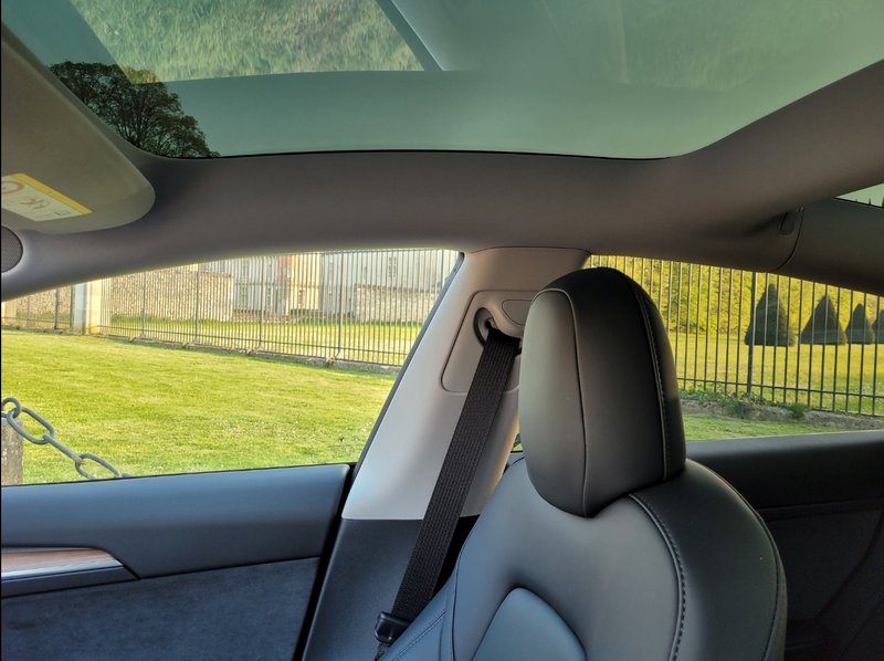

Pour la lunette tu as quel % ? Sur la photo on a l’impression que c’est la lunette sans film ?
Je dois le faire aussi chez Antony en fin de semaine et je regarde pour sélectionner le bon % peut-être juste ce qu’il faut pour l’avant et 95% sur l’arrière mais est-ce différent avec les 75% ?

@Belza si si la vue intérieure est bien celle avec le film
Ca fait plus clair sur la photo et j'étais en plein soleil
De l'extérieur c'est assez noir

La partie teintée est plus foncée que le toit avant du coup ?

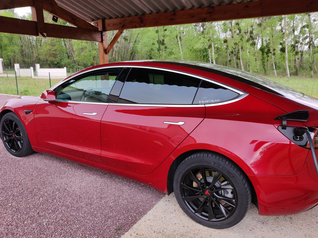

A force d'admirer vos autos, notamment @Miguel78 , j'ai fait teinter à Bagnolet les vitres de ma TM3, en 15 et 30 %, et teinte légale à l'avant :cheers: .
C'est juste pour donner une idée du résultat :pictures: ...

T’as pas pris de risque 🤓
Tu as vu la rapidité d’exécution ? Ça se voit qu’il font que ça à longueur de journée et ils sont bien entraînés sur mes tesla aussi 👍

Allez une petite photo pour la route 😍

:Top: Vraiment trop belle ! Je suis jaloux ! :D

Teinte légale à l'avant c'est presque rien sauf un film de teinte 8 % !
