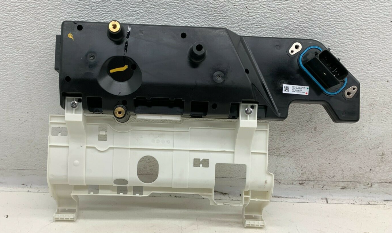

Ça ressemble à cela ce qui a été changé sur ta voiture :
Tesla Model 3 High Voltage System Controller HV SYS
