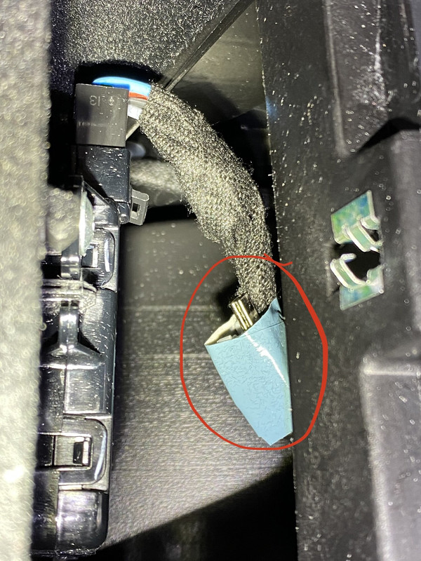

Latesladelaurent a écrit : 19 janv. 2022 21:44
Le ranger est passé m'installer les 2 ports usb
Ils n'ont pas la data.
Par contre le cable data, bien que non raccordé au hub usb est bien présent mais non raccordé.
C'est un mini usb mâle.
J'ai donc acheté un adaptateur miniusb femelle/usb a femelle et branché ma manette... ET CA MARCHE !!!
J'ai aussi essayé avec un cable dedoubleur et mes deux manettes, mais cette fois ci ca ne fonctionne pas. Peut être que le cable ne transfere pas la data sur les 2 usb ?
Dans tous les cas on peut brancher une manette sur ce port et une autre dans la boite a gant.
Peux tu préciser où ce trouve ce câble libre ?
Merci !

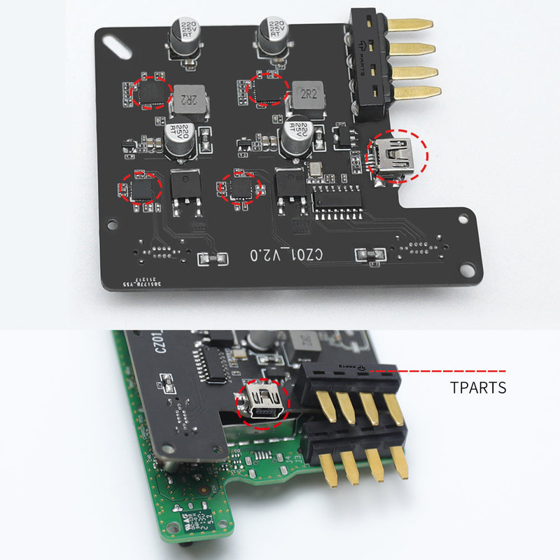

En relation avec la discussion ci-avant, j'ai trouvé ce lien sur TMC. Selon le forum TMC, ce dispositif remplace l'existant en apportant en plus le transfert de data.
Voici le lien : https://tparts.us/products/console-data ... ion-module

@yvespsv le connecteur blanc qui se connecte au hub data et qui du coup est libre quand on a un hub non data

La pesronne sur le site Allemenand semble dire que c'est un mini usb
Voir sur la photo ci-dessous enturée en rouge et marquée TPART
Un des connecteurs non utilisée sur nos récentes voitures (peut être le blanc ?) irait dans ce connecteur mini USB.
Les personnes qui ont implanté ce module indique que les data fonctionne et qu'un manette fonctionne .

En effet ça ressemble à du mini-USB male, merci pour les photos !
Je vais commander un adaptateur et connecter un hub dessus, on verra !
