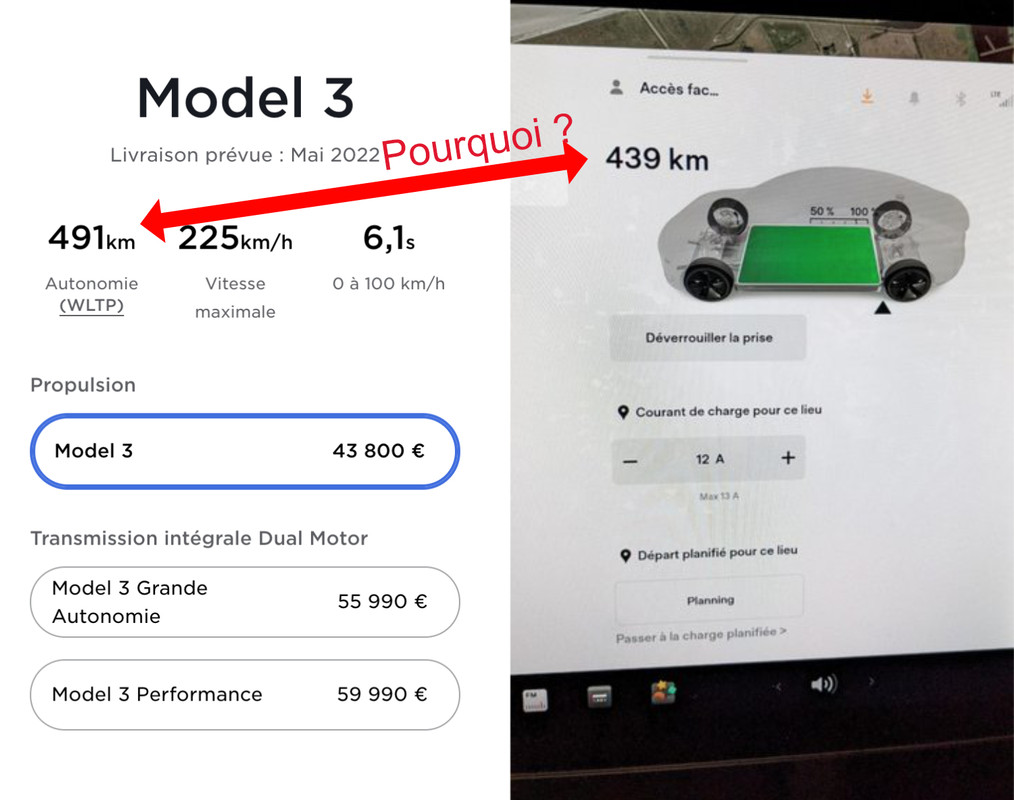

J'ai modifié le titre de ce sujet et ajouté ceci dans le premier sujet :
Pourquoi l'autonomie affichée dans la voiture ne correspond pas à celle affichée sur le site web de Tesla ?
Exemple : Vous avez acheté une Model 3 448 km et elle affiche 423 km à 100 % ? C'est normal !
  • L'autonomie affichée sur le site de Tesla est l'autonomie WLTP, norme utilisée en Europe principalement
  • L'autonomie affichée sur l'écran de votre voiture est l'autonomie EPA, norme utilisée aux USA
La norme EPA est plus réaliste que la WLTP
Ce chiffre n'est PAS lié à vos habitudes de conduite, c'est juste une constante qui indique l'état de santé de votre batterie.
Avec le temps votre batterie va légèrement s'user et le chiffre va descendre tout doucement, c'est normal aussi.

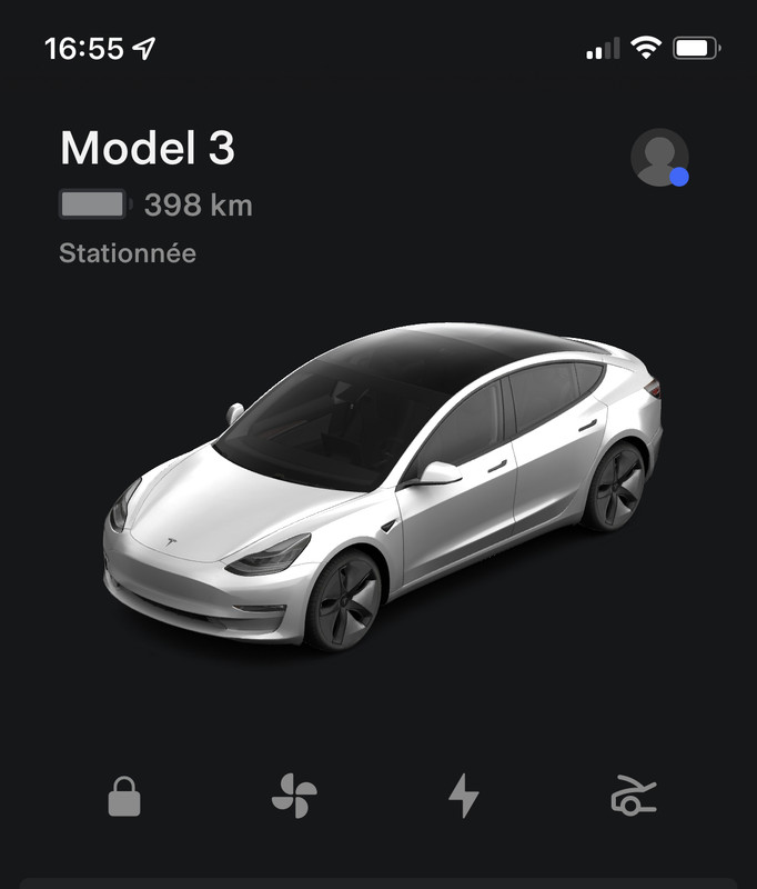

Bonjour à tous :)
j'aurai besoin d'aide parce que je me retrouve avec une valeur très bizarre de km indiqué à 100%...
J'ai récupérer mon véhicule le 31/12.
après plusieurs charges je me retrouve avec une valeur à 100% de 397km... hors ma carte grise indique bien E6LR. Je devrais théoriquement être plus proche des 430km chargé à 100% il me semble :scratch:
J'aurai vraiment besoin d'info
Par avance merci
Re: Batteries et autonomie à 100% des Model 3 SR+/Propulsion
Plus de 440 km même.
Tu prends ce chiffre où ? Sur l'appli ? A coté de la petite batterie dans la voiture ? ou dans le graphe de consommation ?
Ta voiture était chargée à 100% au moment où tu as lu ce chiffre ou c'était une estimation ?

Message par Set'harth »
Bonjour @Thomas
j’ai pris cette estimation dans la voiture à côté de la batterie. Ça correspond aussi à celle de l’appli.
La voiture était bien chargée à 100% puisqu’elle affichait « stationnée » alors qu’elle était encore branchée. Tout m’indique que la charge est terminée.
La c’est noté 398km comme tu peux le voir
Dernière modification par Nounou74 le 08 janv. 2022 18:52, modifié 2 fois.
C'est faible pour une E6LD, il te manque 40km environ.
N'en tire pas de conclusion tout de suite, roule et essaye de refaire la même mesure après avoir de nouveau rechargé à 100%, si possible à un Supercharger pour avoir une batterie chaude, je pense que cela aide un peu.
Tu auras alors un chiffre plus fiable.

@Nounou74
J’ai vu le sujet, mais le problème c’est que ma voiture n’a pas 30000km mais seulement 287km…
Je sais qu’il y a une usure normale de la batterie et je l’accepte, par contre me retrouver avec une perte de plus de 40 Km sans avoir roulé, ca me dérange.
