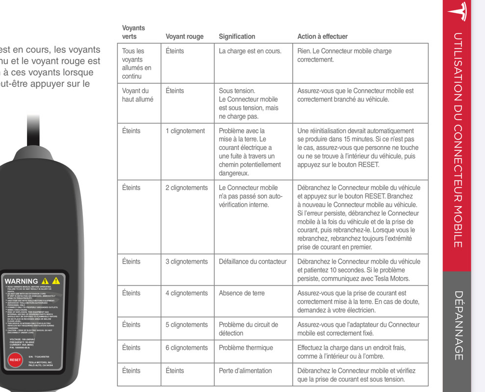

Voici ce que dit le manuel d’utilisateur, tu es dans quel cas toi ?

5 clignotements donc "problème circuit de détection" -> "s'assurer que l'adaptateur du connecteur mobile est bien fixé" (ce que j'ai fait sans resultat)
