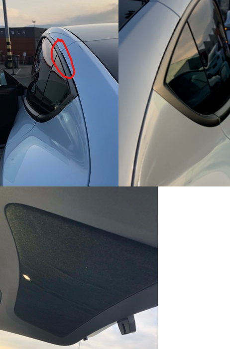

Model Y récupéré hier à Quincieux, tout c'est bien passé, pas trop de monde, un beau soleil, un véhicule propre et une batterie à 47%.
Câble 230V présent dans le coffre alors que je ne l'avais pas commandé :smile:
Je me suis posé les questions suivantes, est-ce normal d'avoir cet écart au niveau du hayon (photo de gauche) et ces boursouflures au niveau du tissus du hayon?

Tu prends des photos via ton application Tesla fais le aujourd'hui, puis Service
Tu leur dis qu'il y a des plis dans la moquette du Hayon et ils vont te la changer,
pour le coffre c'est normal,
il n'y a pas de souci tant qu'il ne fait pas de bruit ou de fortement.

Possible que le coffre ça s'ajuste ; il y a des plots noirs (1 à droite, 1 à gauche, quand tu ouvres le coffre) qui se vissent et se dévissent pour le réglage de la fermeture du coffre.
Plus ces plots sont hauts moins tu auras de bruits parasites de frottements de coffre, mais il ne faut pas non plus abuser sinon le coffre risque de ne pas fermer ou bien la pièce plastique qui entre en contact avec ces plots (sur le bord opposé) risque de rester collée au plot, pas gênant mais risque de perdre cette pièce secondaire.
Le réglage peut jouer sur les jeux entre hayon et carrosserie.
Descriptif ici sur les photos avec le MY bleu en descendant dans la page web:
https://service.tesla.com/docs/ModelY/S ... CA3F1.html

Je vais regarder pour faire la demande pour le tissu du hayon.
Pour le hayon ça ne gêne pas, et je l’ai vu car j’ai fait le tour sinon ça ne se voit pas spécialement
Pour le guide d’alignement je pense pas me lancer là dedans, je suis bricoleur mais tant que ça ne dérange pas… par contre je n’imaginais pas que l’on pouvait trouver des procédures de ce type en accès libre!!!

Y'a rien de sorcier, pas besoin d'être bricoleur. Suffit de tourner à la main les 2 plots pour les sortir ou les rentrer.
Ca règle la distance entre hayon est le pourtour du coffre, une fois fermé.
Chez moi ça a résolu les bruits de vibrations qu'on entend parfois sur MY, en faisant ressortir les plots un petit peu.
