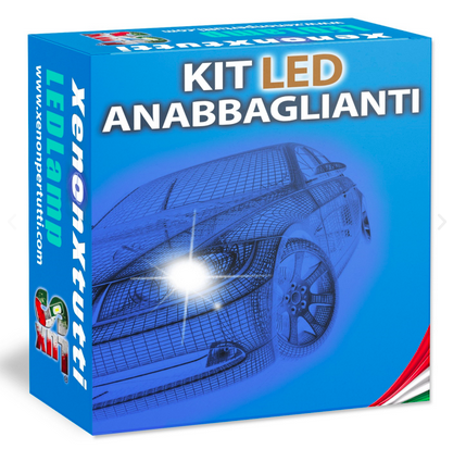

auriez-vous déjà testé le remplacement des lampes Xenon avec des LED ?
J'ai trouvé sur le net cette solution mais j'aimerai en savoir davantage avant d’éventuellement acheter.
https://xenonpertutti.com/kit-led-luci- ... anbus.html

Puissance lumineuse 6800 lumens soit bien plus que le seuil de 2000 qui oblige aux lave phare, risque réglementaire et au contrôle technique.
Risque de dégradation du phare avec une ampoule non étudié d'origine, au pire incendie.
Avantage faible comparé aux risques.
