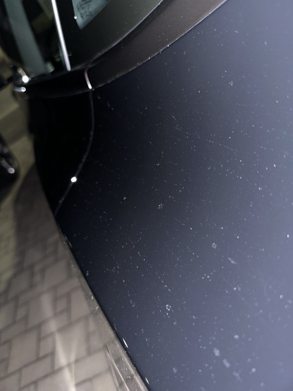

Bon bah je sais pas c’est quoi le secret.
J’ai eu la voiture archi sale mercredi (avec des traces incrustées impossible à retirer au simple karcher), mais là j’ai l’impression d’avoir micro rayé pas mal de parties malgré pré lavage + lavage avec mousse et gants microfibres.
Pareil, impossible de la sécher correctement : il reste toujours des traces d’eau et des bouts de microfibres (j’ai acheté la même que @Manysama)

@kidar tu aurais une ou 2 photos à nous montrer pour qu'on voit un peu ?
Ca ne serait pas des taches d'eau incrustée ?
Auquel cas il te faudrait un produit type Spotless (de Carpro)
Sinon en décontaminant avec la barre d'argile, ça donnerait quoi ?
Si après tout ça, ça persiste, il faudra tester un petit polissage.
Ca va le faire.
Ca va le faire.

Ça c’est les traces que j’ai absolument partout après avoir laissé sécher comme ça.
De plus, partout où elle était extrêmement sale d’origine (ils me l’ont pas lavé avant la livraison visiblement) c’est maintenant micro rayé. C’est à se demander s’ils l’ont volontairement laissée comme ça pour me cacher la misère… (ou c’est juste moi qui suis pas doué : pourtant sur ma grise ça allait.) Au toucher, la carrosserie n’est pas lisse et accroche, les microfibres de séchage ne glissent pas facilement dessus.

Ah ouais c'est pas très beau...
Mais c'est pas grand chose à corriger à mon avis.
A ta place je commencerai par une décontamination avec une gomme d'argile (Clay bar). Tu connais le principe et la manip ?
Exemple ici : https://www.maniac-auto.com/fr/decontam ... 23735.html
Faudra pas oublier un lubrifiant : tu as l'embarras du choix : https://www.maniac-auto.com/fr/240-lubrifiant
Avec ça, ça devrait aller mieux, ton vernis sera surement bien rattrapé.
Après si Micro rayure, il faudra surement faire un polissage léger...
Essaie déjà la décontamination et dis nous ce que ça donne.

perso je laverais avec un shampoing acide soit chez shine (attention il tabasse fort) ou le carpro descale. Les 2 enleveront les traces blanches de calcaires, le descale fera aussi une action décontaminante (sur le goudron pas forcement a 100%).
Le mieux étant shampoing avec canon a mousse (prevoir un agent moussant Valetpro par exemple)

Bonne idée le shampoing acide en premier lieu.

Merci pour les conseils.
Je ne connais pas du tout la manip de la décontamination pour le coup.
Quant au shampoing, j’ai actuellement le alchimy m7 et le carpro reset. Aucun des deux n’est bon ?
Pour une utilisation dans un canon à mousse de 2L, quelle quantité d’agent moussant/de shampoing vous conseillez ?

@kidar regarde par ici pour savoir comment décontaminer : https://www.maniac-auto.com/fr/blog/la- ... on-tuto-n5
Les 2 shampoing que tu as ne conviennent pas. IL faut un shampoing acide qui enlèvera les traces d'eau, d'oxydation...
Et après tu pourras refaire un lavage avec ton Reset, sans souci.
Agent moussant, tu n'as pas besoin d'en mettre beaucoup : je dirai que 40 ou 50 ml devrait suffire.
Tu testes et si c'est pas assez, tu en remets.

Ok je vais voir pour commander le nécessaire et un shampoing acide.
Je vais essayer ce soir quand il fera bon de rattraper toutes ces traces d’eau en changeant de station de lavage (je suis sûrement un peu têtu mais ça me frustre de ne pas réussir à avoir le même résultat que sur ma prop grise). J’ai un doute sur l’eau déminéralisée de cette station : au moment de la mettre elle a mis extrêmement de temps à venir et j’avais pendant longtemps la haute pression de lavage avec leur mousse ce qui a dû entacher mon résultat. D’autres véhicules de ma famille ont également des traces d’eau calcaires à cette station.
Je vais également adapter ma technique à ce que j’ai lu sur ce sujet et le dosage de mon M7 qui n’était pas bon.
Comment est-ce que l’on inclut la décontamination dans un cycle de lavage ? C’est d’abord le lavage/séchage, puis décontamination/séchage avec micro fibre puis re rincage/séchage ? Ou alors c’est tout de suite bon après la décontamination ?

La décontamination se fait après le lavage.
Pas besoin de la sécher avant car avec le lubrifiant, tu vas la remouiller et tu devras à nouveau rincer.
Tu as aussi la décontamination chimique, avec des produits contre les particules ferreuses et goudrons...) mais dans ton cas, ça ne semble pas utile, vu que la voiture est neuve.
