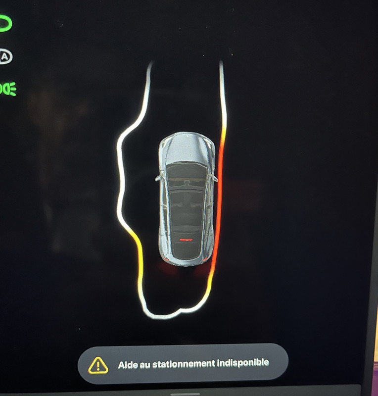

Suite à l’activation du Park Assist par le support, j’ai le message « Aide au stationnement indisponible » en permanence mais j’ai tout de même les lignes d’approches.
Ça vous la fait longtemps?
Précision sur la photo: après avoir rouler 30km.

Ça me le fait le temps que les caméras prennent les mesures. Il faut y aller doucement pour qu’elles aient le temps de bien voir l’environnement. Mais je l’ai pas souvent.

Retour suite à l'intervention du Support Tesla pour activer PA et à mon message persistent "Aide au stationnement indisponible" mais avec les lignes d'approches visibles, j'ai:
- désactivé l'Autopilot
- rebooté l'écran au volant
- puis réactivé l'Autopilot
Du coup, je n'ai plus le message, et j'ai les distances.

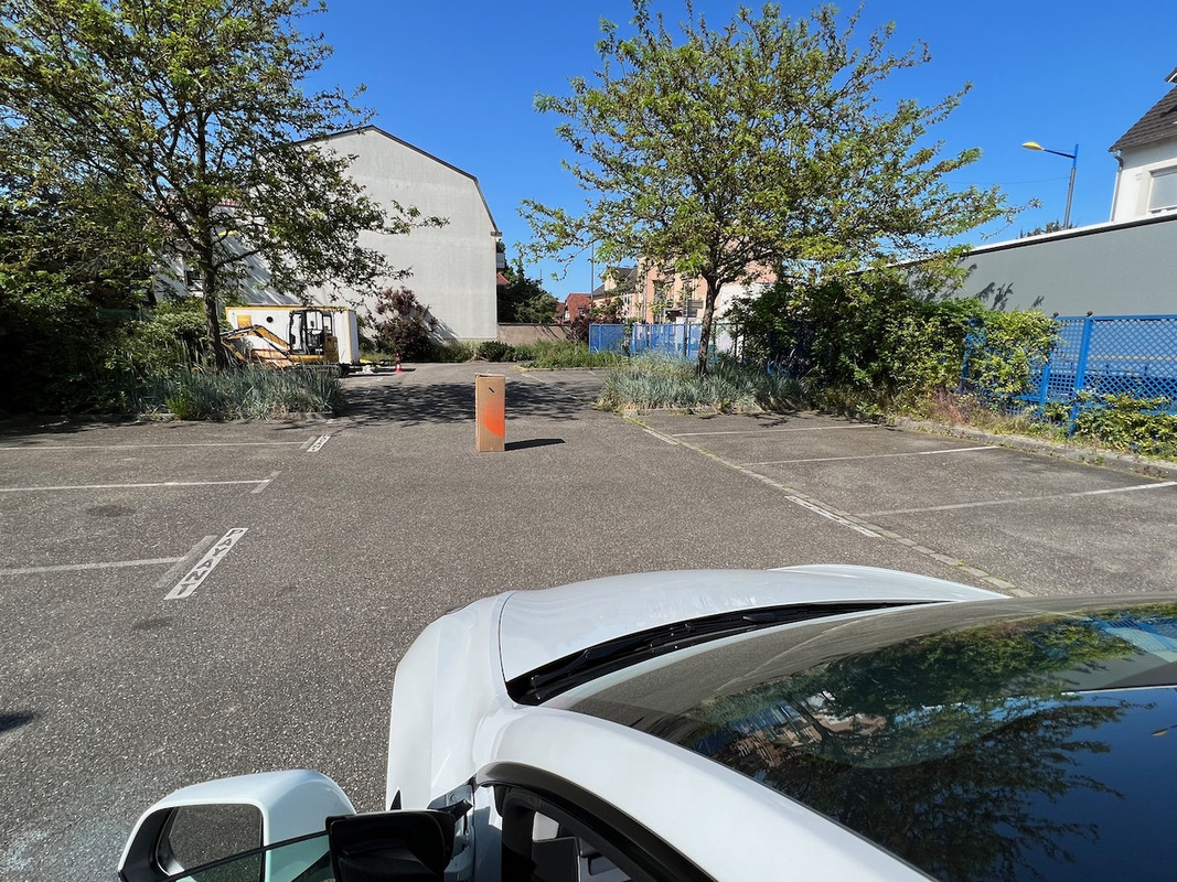

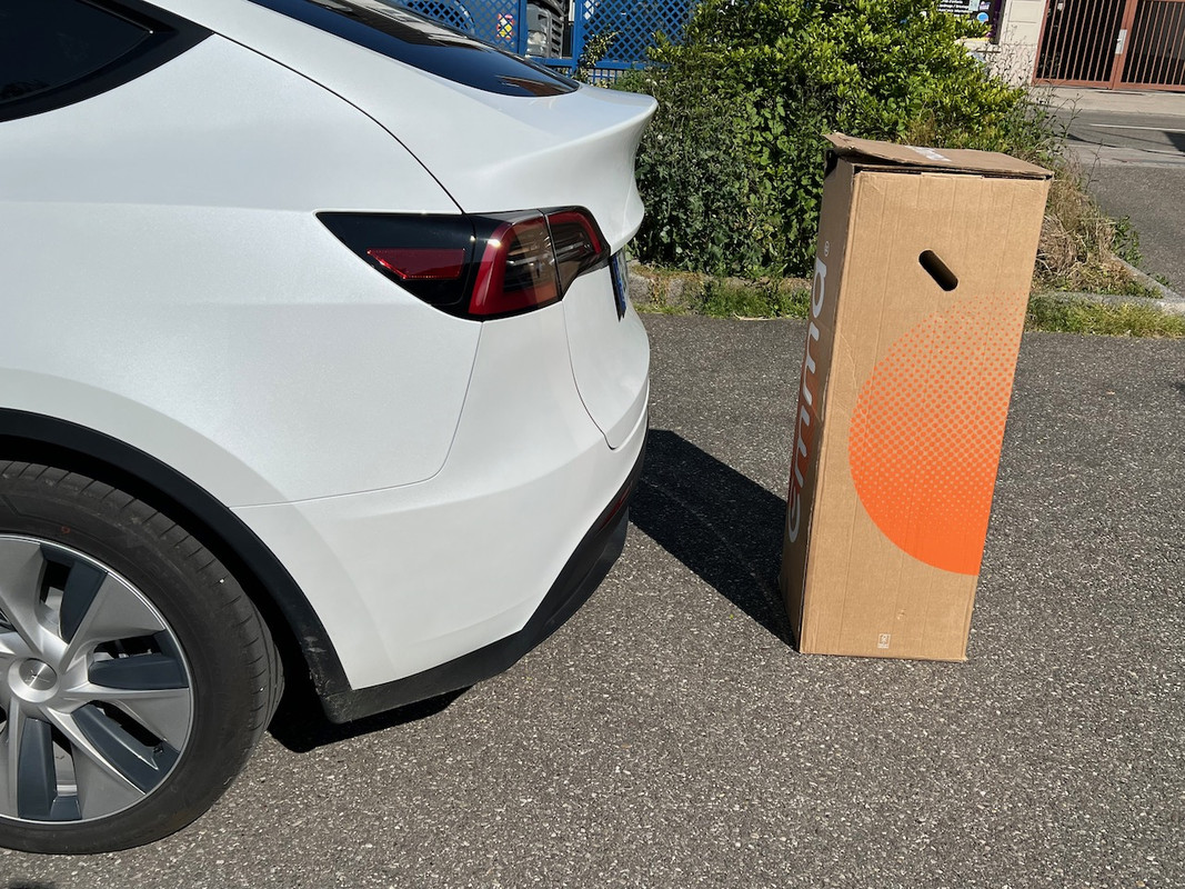

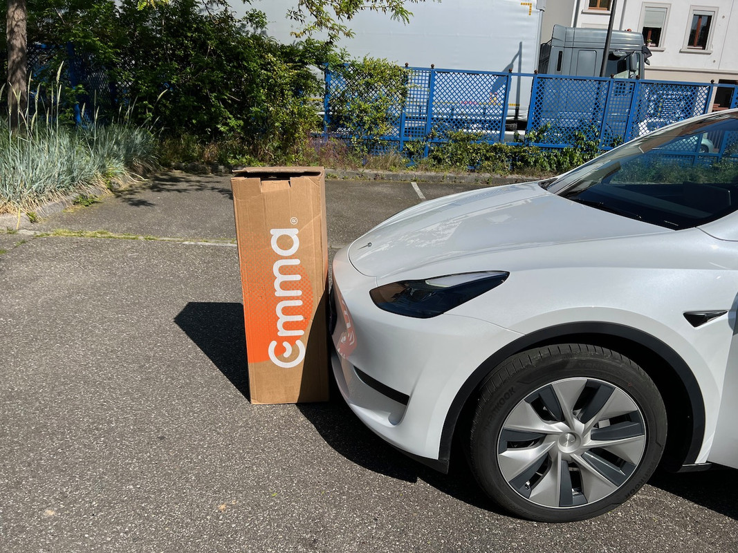

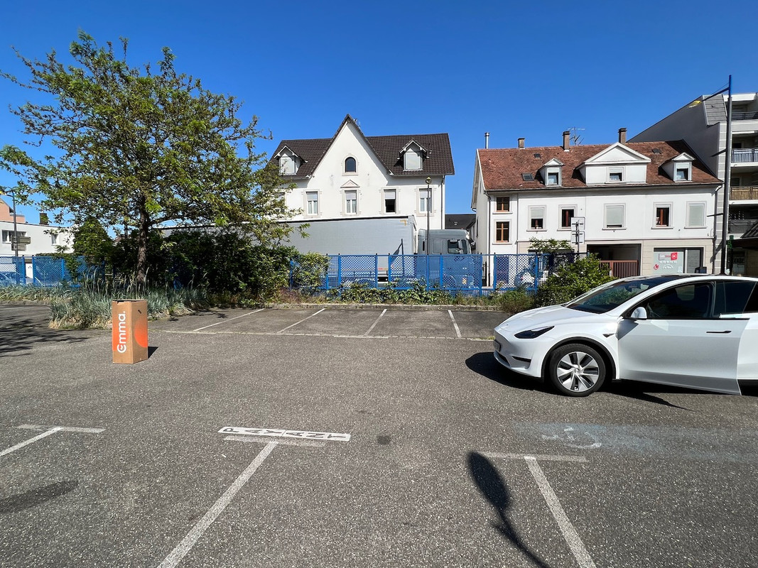

Voici le retour du test du Carton V2 (applause :bravo: ), sponsorisé par E**** (chut faut pas le dire)
Bon j'vous la fais courte y'a du bon (enfin du mieux) et du moins bon (du toujours pareil)
Devant, la tuture se prend le carton comme au début de la 6.9 y'a 2 mois.., elle voit vaguement un truc on dirait mais ensuite se ravise et boum le carton (voir photo et vidéo).
Elle ne voit donc rien puis elle ose me dire que j'ai 86cm devant "quelque chose" alors que je suis littéralement en train de le renverser, aucune amélioration de ce coté là.
Et si le carton était du bois ? ou bleu ? ou cylindrique ? ...sérieux elle veut quoi? :interroge: , l'IA de Tesla et la "Vision" n'est clairement pas au point là.
C'est un putain d'obstacle de gros carton bien visible c'est pas une balle de tennis ou un nain de jardin !
Derrière, c'est le test en reculant, il me semble que lors de mon premier essai en 6.9 c'était logiquement déjà mieux que devant mais pas super concluant quand même. Cette fois ça m'a l'air mieux (comme quoi je peux dire des choses positives), elle repère l'obstacle et les distances sont presque justes (on n'est pas à 5cm près non plus).

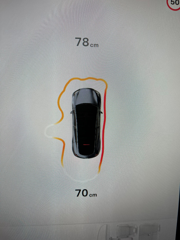

Pour la stabilité des lignes @cybercap, j'ai plutôt ce type d'expérience/visualisation.
Histoire d'être plus représentatif pour ceux qui ont les USS et doivent se faire une idée.
Celle-ci est affichée après qu'il ait garée la voiture/mise en parking.
