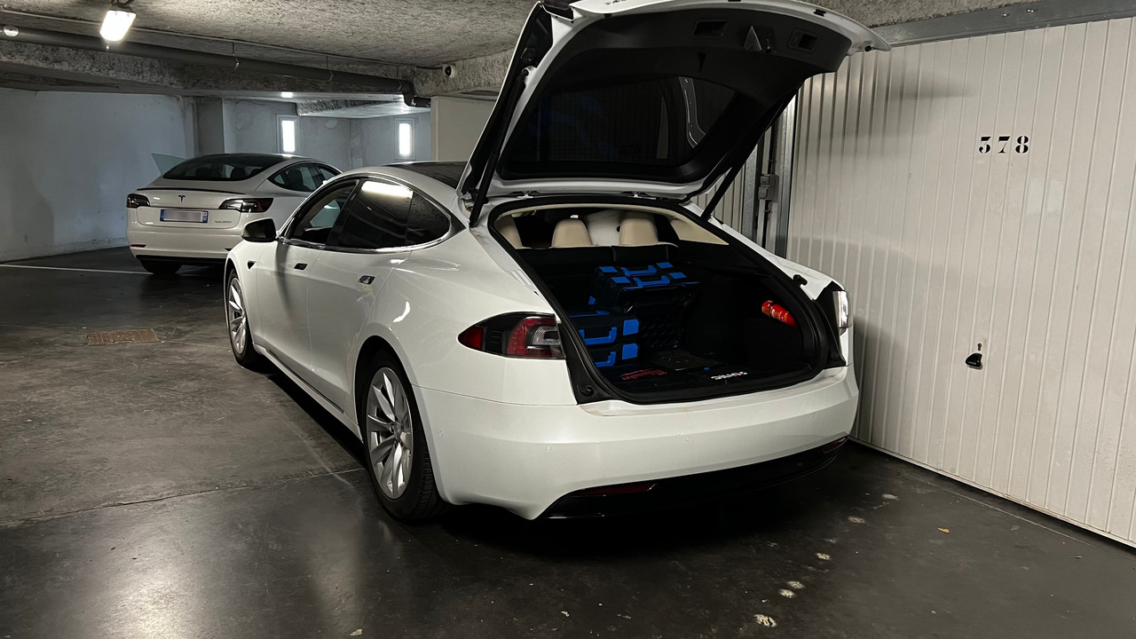

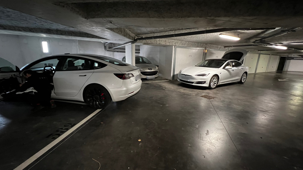

J'ai eu l'intervention de deux Rangers suite à une demande faites via l'application. Pour un bruit d'air au niveau de l'angle de la vitre conducteur, sur autoroute, et pour les 2 charnières des portes avant qui craquaient de plus en plus à l'ouverture / fermeture.
Comme à chaque fois avec les Rangers l'expérience est agréable, contrairement au Services Center, on peut échanger et discuter avec eux pendant l'intervention. Je trouve cela plus sympa, plus humain.
:check: Vitre réglée (elle était trop loin du montant central 'B Pillar')
:check: Calibrage des vitres fait via le menu Service
:check: Joint de porte changé, il est très grand et lourd
:check: Charnières gauche et droite changées
Facture de 326 €, 100% pris en charge par la garantie.
Au niveau du bruit d'ouverture des portes c'est le jour et la nuit, un plaisir d'ouvrir ou fermer les portes sans craquement. Pour le bruit d'air il faut encore que j'aille valider cela sur autoroute. J'espère que cela sera bon.
