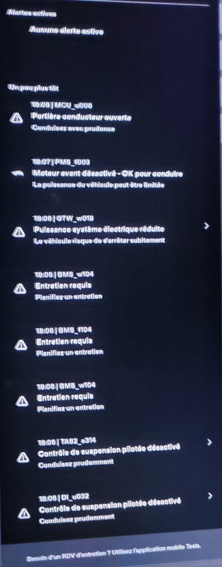

Voici un extrait des messages d'erreur de la seconde panne du jour :roll:
(désolé, la photo est un peu floue, j'étais un peu énervé)

Purée, je suis désolé pour toi. Je ne sais pas comment je réagirais dans pareille situation, entre frustration et énervement certainement.
ça ressemble carrément aux messages que tu avais avant le changement de batterie non ?
Je pense que tu peux négocier une extension de garantie. Je sais que "negocier" et Tesla ça fait 2, mais faire comprendre que tu as passé plus de temps en panne que parfaitement fonctionnelle et que par conséquence, il faut une prolongation de la garantie.

Tu n’aurais pas une fuite sur le circuit d’air de tes suspensions (flex, boudin, raccord…) qui ferait que le compresseur tourne tous le temps, donc surchauffe (thermique claqué ou moteur HS voire à la masse) : c’est mon expérience de proprio d’audi allroad qui parle :roll:

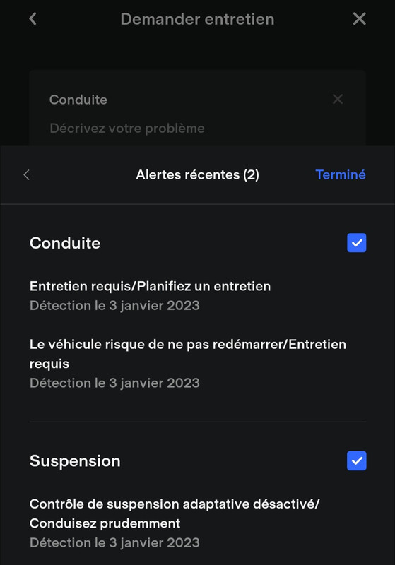

Demande d'entretien faite ce matin. Il y avait des éléments proposés par défaut par l'application, suite à mes problèmes d'hier.

Sympa cette évolution sur l'application :Top:
