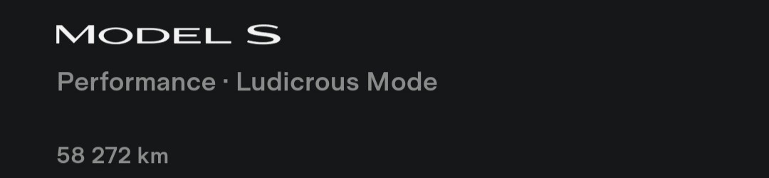

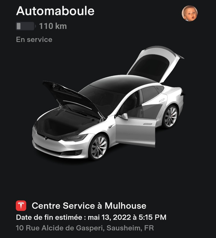

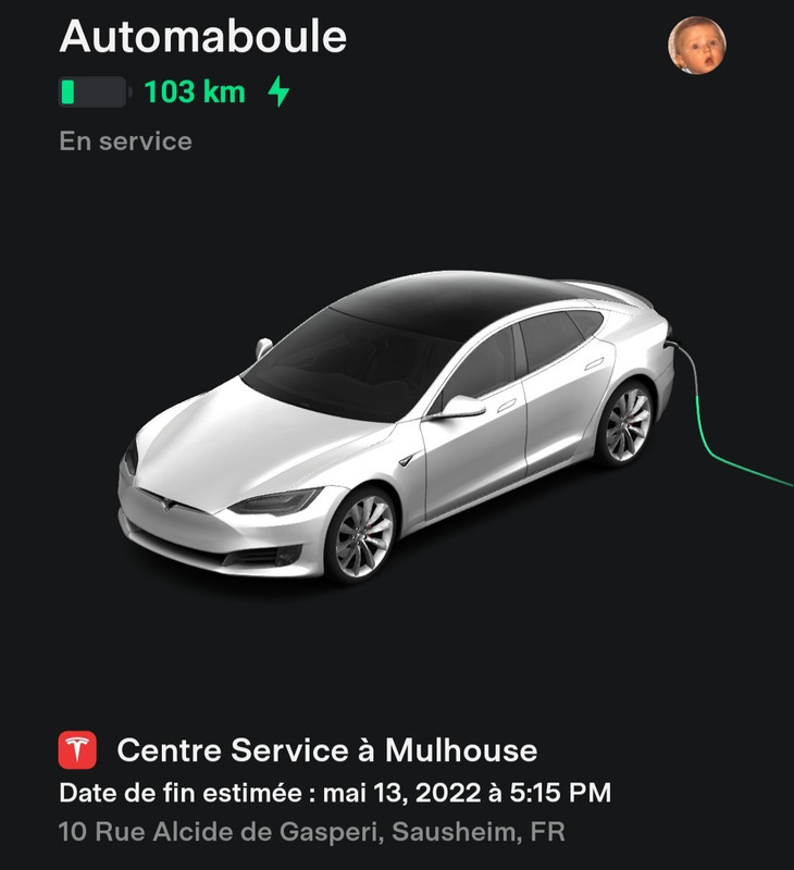

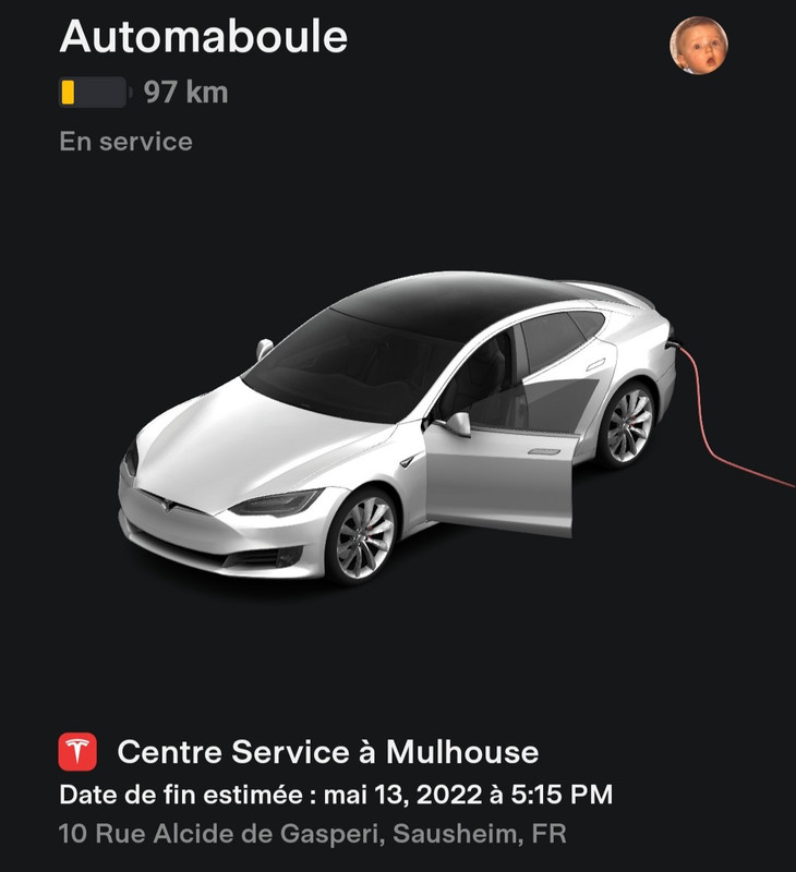

Elle est vivante ! Elle a bougé ce matin :bounce:
Il y a eu un bref essai de charge :

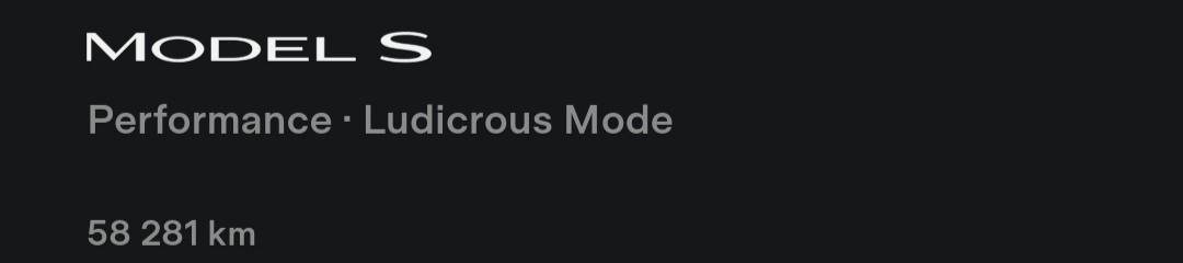

L'odomètre tel qu'il est depuis la panne :
Là ce n'est pas très visible, mais les roues tournaient, parfois très vite :oops:
L'odomètre après le p'tit tour :

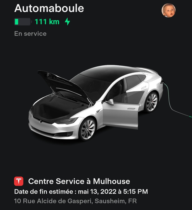

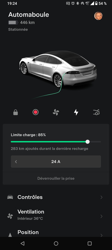

Puis elle a été branchée, et depuis ça charge doucement :

Apparemment elle est réparée :Top:

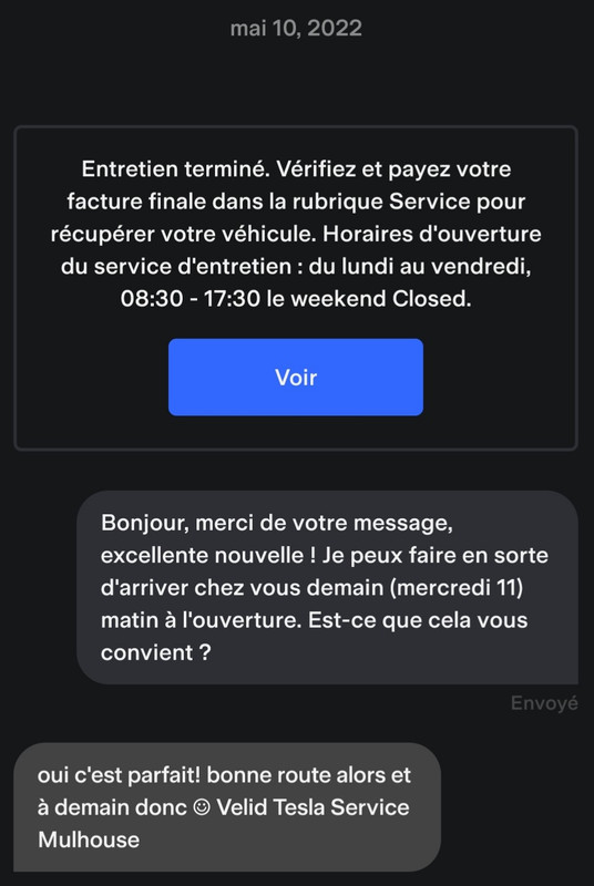

Alors c'est officiel, elle est prête, je la récupère mercredi matin :Top:
Le "plein" est fait 8)

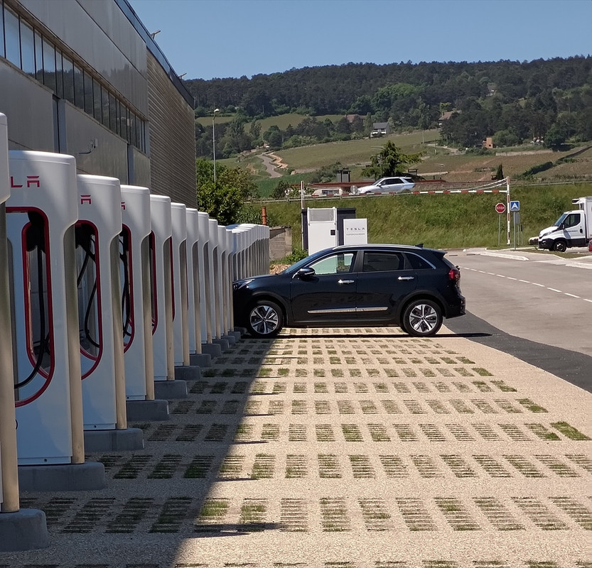

Les quelques 2500 km parcourus à bord de la Model 3 LR +boost étaient bien agréables, c'est une excellente voiture :Top:
Là, je suis au nouveau SuC de Beaune, il y a une Kia qui recharge.
