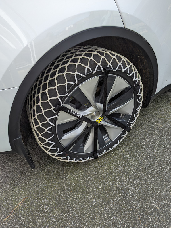

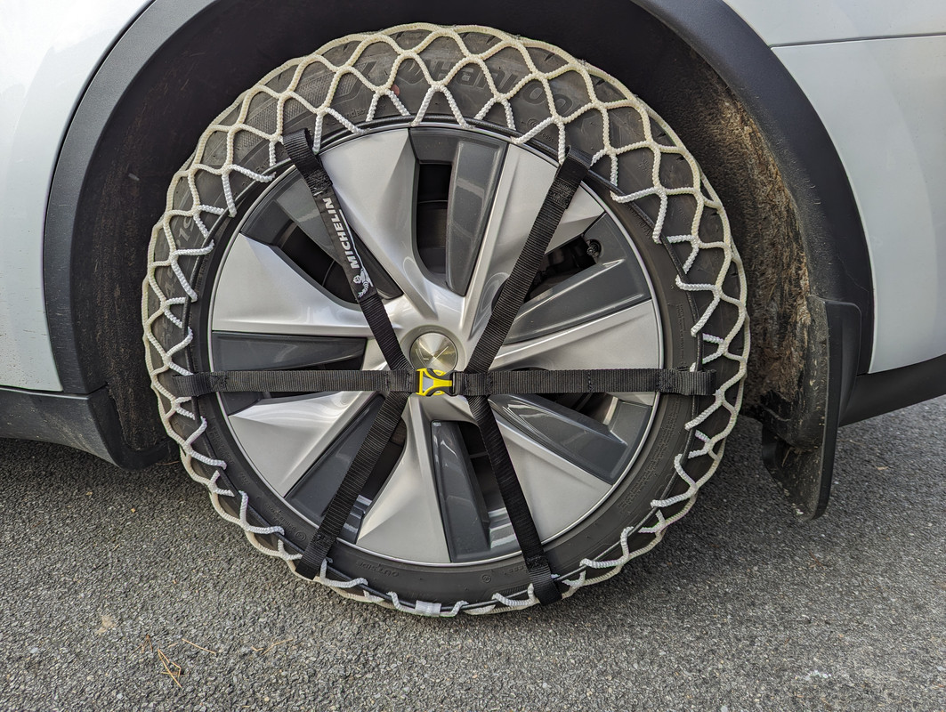

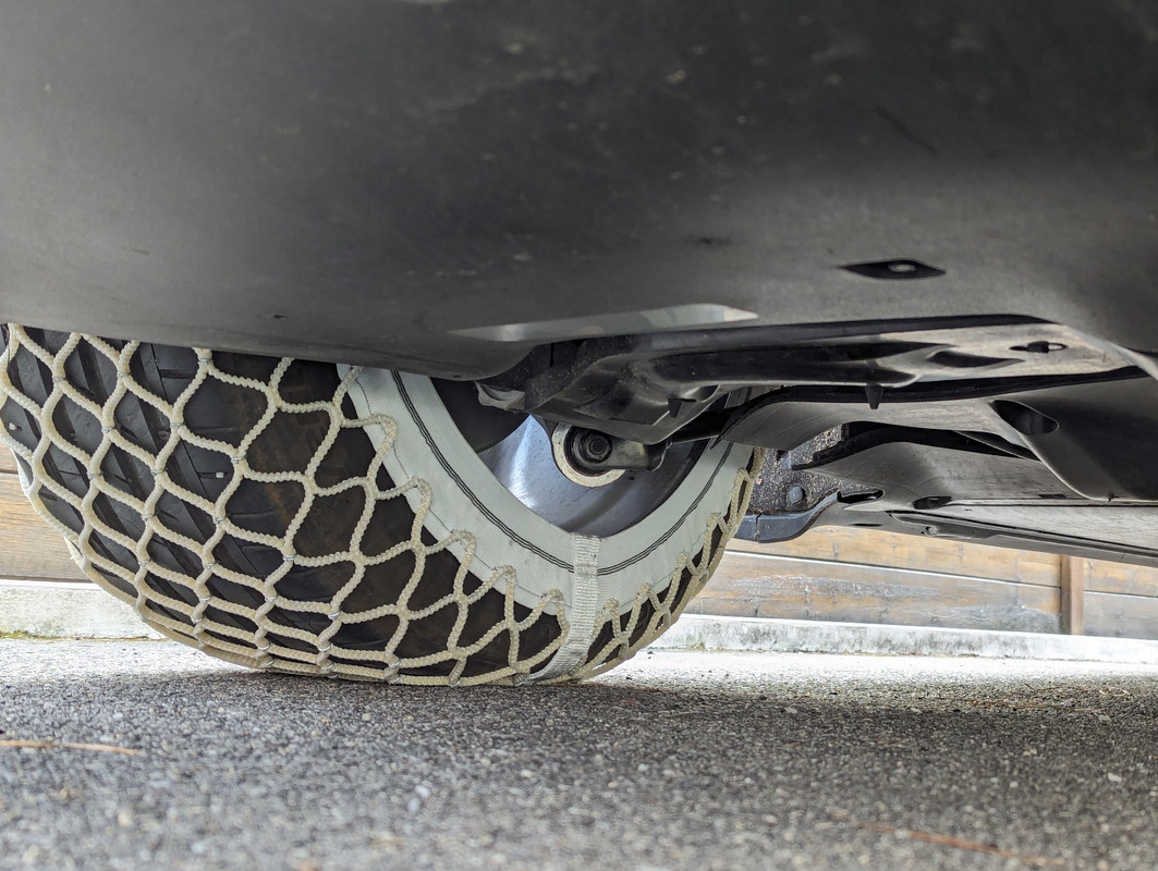

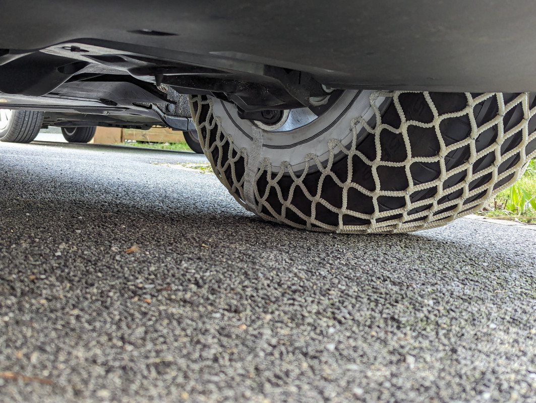

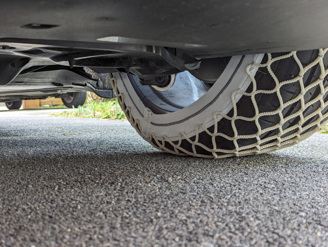

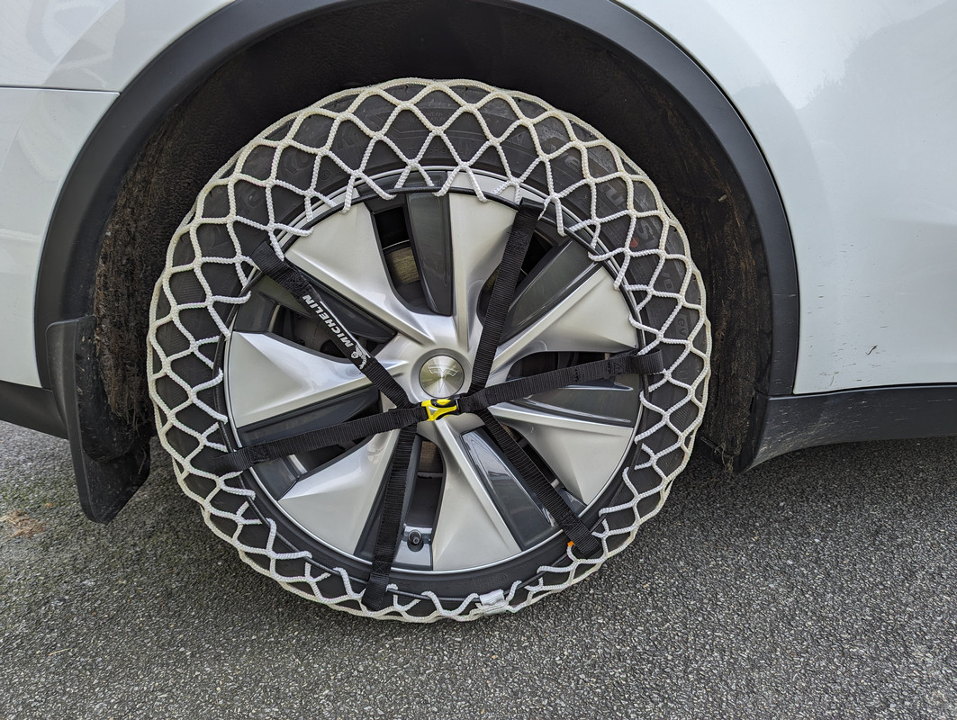

j'ai commandé et je viens de recevoir les MICHELIN EASY GRIP Limited E16 (spécial voitures électriques) : https://amzn.to/4aQ4SAj

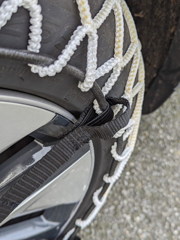

Je les ai mis mais je les trouve un peu relâchés :
Les élastiques au bout des singles ne sont pas tendus :
De l'intérieur :
Après, c'est la première fois que je met des chaussettes, c'est peut-être normal.. En tout cas ce n'est pas serré comme quand on met des chaines en metal.

Intéressant je ne savais pas qu’il y avait une version véhicule électrique ! Peut être que les E17 « fit » mieux ?

D'après toutes les photos où on les voit mises en place l'élastique semble ne pas être tendu, c'est surement la bonne position :top:

En Evo 16 je trouvais ça trop lâche du coup j'ai pris les evo 17.
Et la version limited est juste blanche avec un sac michelin. Il n'y a pas de différence. D'ailleurs les normales sont aussi compatibles véhicules électriques.

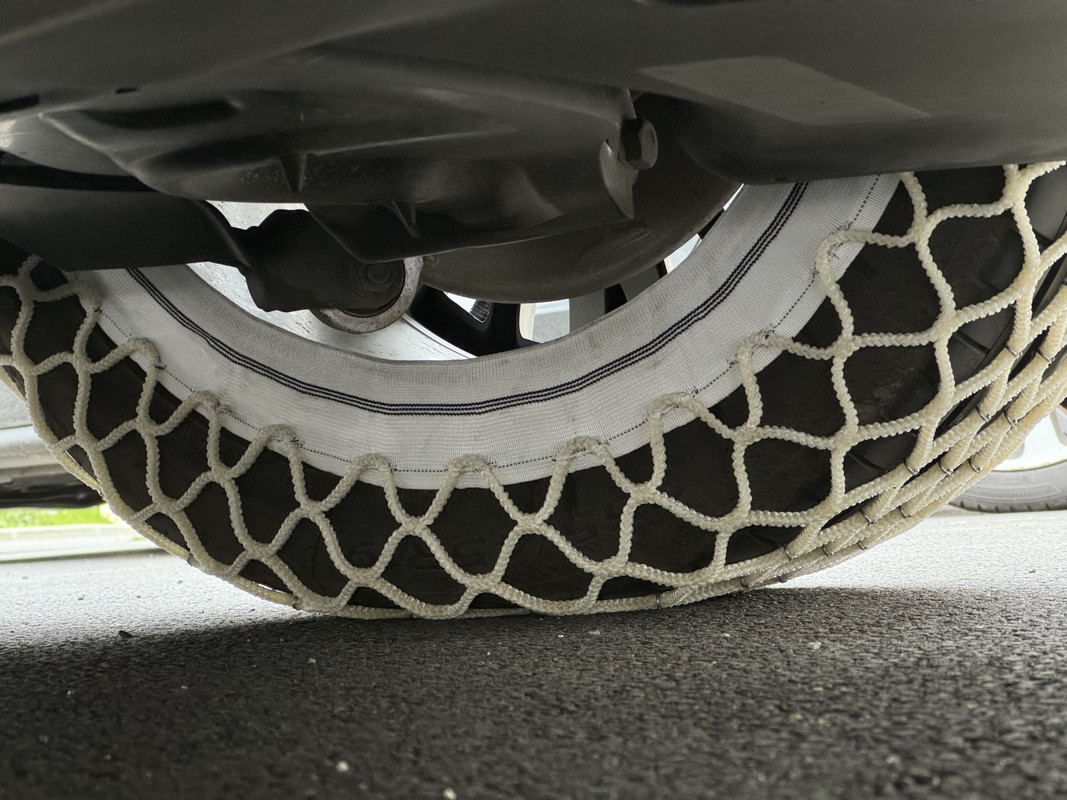

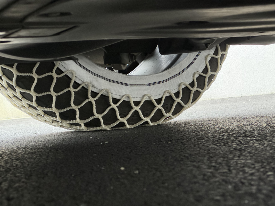

Message par FrancoisB »
Les différentes vidéos de test sur neige montrent que sans chaînes/chaussettes à l’avant il n’y a pas de souci.

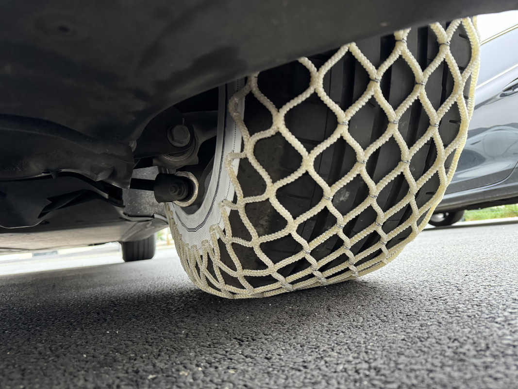

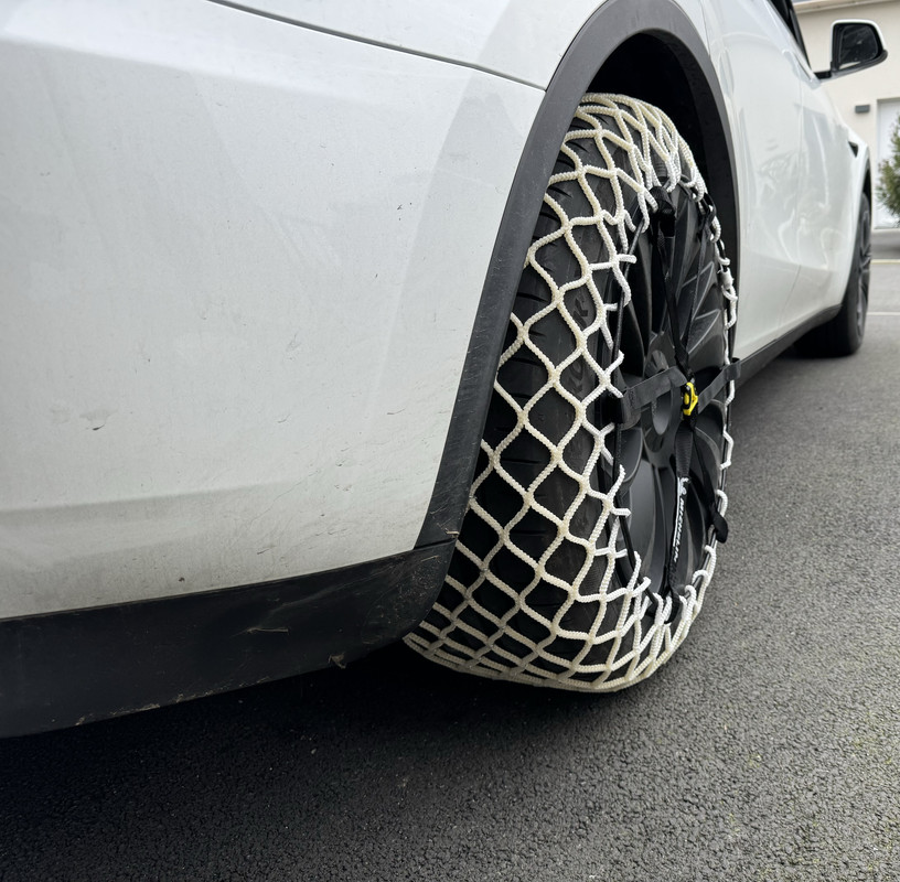

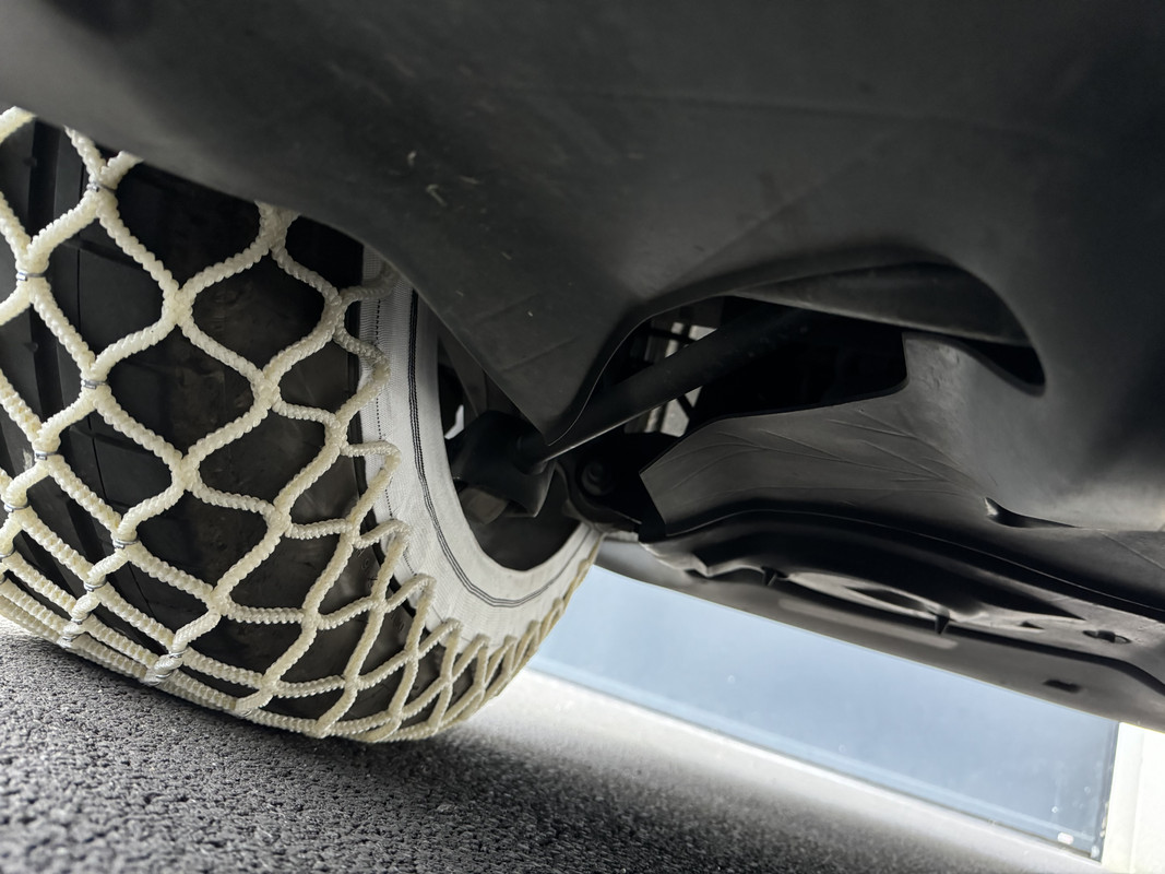

J’ai reçu les Michelin Easygrip en E17, voici quelques photos ci après. Elles sont plus « couvrante » que les E16, peut être même trop (?). La bande élastique intérieure passe relativement proche d’une pièce métallique, je vous laisse juger, je réfléchis à passer en E16 du coup car même en E17 l’élastique extérieur est assez lâche et donc autorise la chaîne à rentrer vers l’intérieur, ce qui entraînerait un frottement sur la fameuse pièce métallique …

Comparaison entre E16 et E17 faite aujourd'hui. Les E17 sont plus enveloppantes et effectivement il y a un risque de frottement à l'intérieur. Je reste sur E16, je renvoie les E17.
Voici les photos :
E16 :
E17 :

Top !
E16 plutôt donc.
