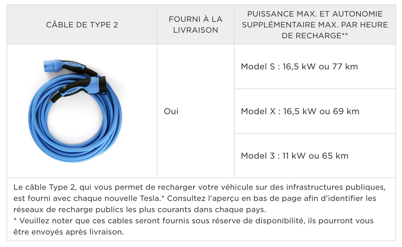

Cela va dépendre de l'année de ta voiture il me semble, mais Tesla indique ceci pour les voitures actuelles :
Si tu as l'option 22kW je ne vois pas pourquoi tu serais limité à 11.

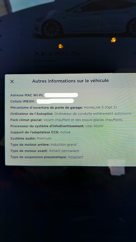

Messages : 5233
Re: Double chargeur embarqué 22KW modele s
A partir de l'écran Logiciel (tout en bas à gauche), il faut cliquer sur "Autres informations sur le véhicule" :
Je suppose que cette option devrait apparaître ici.
PHIL28
Messages : 17
Inscription : 01 mai 2021
Message par PHIL28 »
ok merci mais ca n'apparait pas dans la photo qu'il m'a envoyé et sur suspension pneumatique il y a standard alors qu'il me dit avoir la suspension activ air?

SCARABEO
Messages : 476
Inscription : 06 nov. 2023
Localisation : Suisse
Message par SCARABEO »
Si la voiture est équipée d'un double chargeur (22 kw) il suffit de voir si elle a l'option CH01
