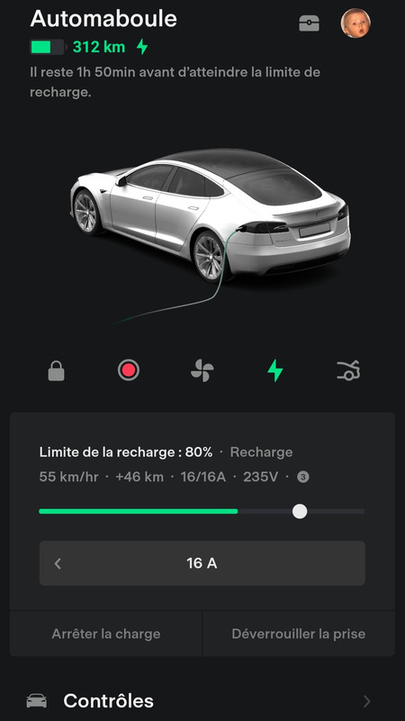

Petite question : avant lorsque je rechargeais, je voyais le gain en km / h rechargés en instantané alors que maintenant je vois la puissance de charge. Je ne crois pas que mon application ce soit mise à jour récemment et je n'ai rien modifié. Vous savez comment modifier ?
De mon côté j'ai bien les km/h :
Est-ce que c'est lié à l'unité choisie pour l'affichage de l'autonomie (km vs %) ?
Pour passer de l'un à l'autre il suffit d'appuyer sur la valeur d'autonomie.

J'ai essayé sur la valeur affichée dans l'application mais ça ne change rien. Peut-être que c'est la valeur dans la voiture sur l'écran qu'il faut changer. Je vais tester ce soir.

Je confirme qu'il faut changer l'autonomie restant en km dans la voiture pour avoir le nombre de kms récupérés par heure.

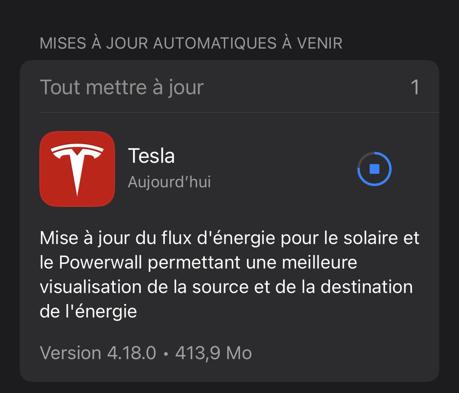

Version : 4.18.0
Merci, mise à jour en cours.

Pour info, Version android 4.18.0 recu ce matin. Rien de visible en plus niveau voiture.
(V2026.14.2 Vin 520xxx)
Messages : 2721
Android 4.18 ce matin
Apparition champ de recherche superchargeurs dans localisation cf https://www.notateslaapp.com/tesla-app- ... ease-notes

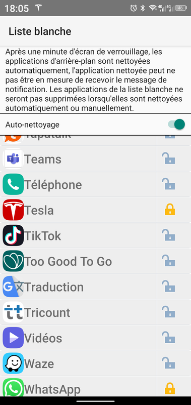

petit agacement en ce moment concernant la fermeture automatique de l'appli apres quelques minutes alors que les parametres du telephone semblent ok, j'ai deja checké plusieurs fois :evil:
j'en ai un peu assez de me voir jurer a coté de la voiture en supprimant à chaque fois les videos sentinelles.
quelqu'un a t il aussi ce phénomène ?
précision telephone android 10...
bon weekend :Alcooliques:
Messages : 2721
@fluitex
Regarde dans les paramètres de l'application dans utilisation de la batterie, mettre autoriser activité en arrière plan.
Ou sinon c'est dans les paramètres de la batterie, Tesla doit faire partie des applis non optimisées.
3eme piste dans les réglages de la batterie elle même, regarde si tu n'es pas en économie d'énergie moyenne ou maximale, cela peut aussi venir de là.

j'ai pas de soucis en android 10. Mais comme indique j'ai exclu l'appli tesla de l'economiseur d'energie "optimisé" qui tue les taches trop rapidement.

J'ai revérifié et tout semble ok côté économiseur , j'avais ce problème blème lorsque j'ai eu la voiture le 31 décembre puis j'avais trouvé l'astuce.
La tout semble ok , j'ai eu certaines mises à jour et j'ai redémarré le téléphone je verrais en sortant du resto si ça marche 😁

Ça marche pas l'appli ferme malgré le paramétrage correct de mon point de vue🤐

essaye de mettre le widget sur un ecran, et vire le cache de l'application. Bizarre ton truc, c'est quoi le telephone ?

C'est un blackview 9900E
Au début lorsque j'ai eu ma voiture j'ai eu ce phénomène et bien que l'économiseur de batterie était désactivée la fermeture de l'appli provenait d'une surcouche du téléphone où il y a une liste blanche d'appli qui ont le droit de rester actives et c'était pas correctement paramétré
Actuellement c'est ok dans le paramétrage Android et dans cette autre page de paramètres mais malgres ça rien a faire ça ferme systématiquement apres quelques minutes .

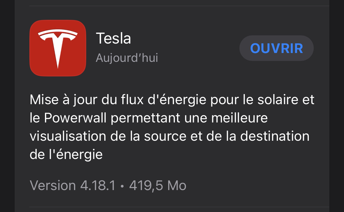

Version : 4.18.1
