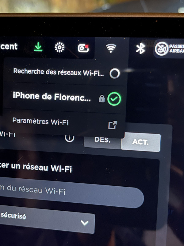

Pour moi impossible de télécharger la dernière mise à jour.
Ni en wifi au bureau (qui n’est pas au top mais quand même…), ni en partage de connexion sur mon iPhone
Je précise que ce partage de connexion me permet pourtant, par exemple, de regarder netflix ou autre sur mon PC portable quand je suis à l’extérieur.
Ça fait deux jours que ça rame…
Suis-je la seule ?
Et puis, quelqu’un saurait s’il existe un moyen de relancer le téléchargement ?
Merci !
Bonne soirée.

Merci, mais je pensais juste à relancer le téléchargement,
Ça fait trois jours (et donc je dirais au moins 10 redémarrages) que ça rame…
Il n’y aurait pas une tactique pour annuler puis relancer le téléchargement ? Là il s’affiche en cours (sauf qu’ils stagne à 0).
Merci !

Thomas,
Non, je n’ai pas rebooté la voiture.
Je pensais qu’il existait peut-être une astuce pour annuler le téléchargement et le relancer plus tard (plutôt que debout carrément rebooter la voiture).
Bon, je me fais peut-être une idée un peu extrême de ce que signifie rebooter ma voiture ?
Est-ce que ça efface les paramètres et est-ce qu’il faut refaire tous les réglages de chaque conducteur, par exemple ?
Merci d’avance pour tes lumières.

@FlodAriege
Le "reboot" consiste à faire redémarrer la voiture.
Comme pour un ordinateur, lorsque tu le redémarres
Aucun paramètre ne va disparaître, pas d'inquiétude
Tu appuis longtemps sur les deux molettes du volant, et lorsque que l'écran passe au noir, tu relâches
Le Logo grisé de Tesla va apparaître...
La voiture va redémarrer l'ordinateur et c'est repartis
A faire à l'arrêt de préférence, mais cela fonctionne en roulant

Oui no stress, le reboot fait parti de la vie d’une Tesla
