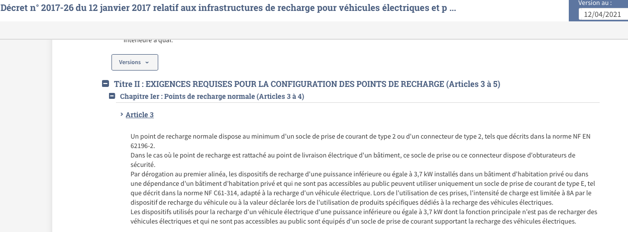

Je précise aussi que j'adore la TESLA Wallbox plus belle et que malheureusement le droit français est parfois souvent stupide...
Donc si TESLA ne vend plus en France sa borne c'est lié au texte de loi suivant
https://www.legifrance.gouv.fr/loda/id/ ... 033860620/
Le texte dit que la norme NF de la wall box est d'avoir un obturateur de sécurité. Je ne sais pas pourquoi je ne suis pas non plus électricien
Le constat c'est que malheureusement selon la date d'installation en cas d'incident, l'assureur cherchera pas tous les moyens a ne pas rembourser c'est la règle du jeu ma petit lucette
Donc chacun fait ce qu'il veut... Chacun pense ce qu'il veut... Perso j'ai tendance à penser que le texte legifrance sauf erreur de ma part fait référence...
