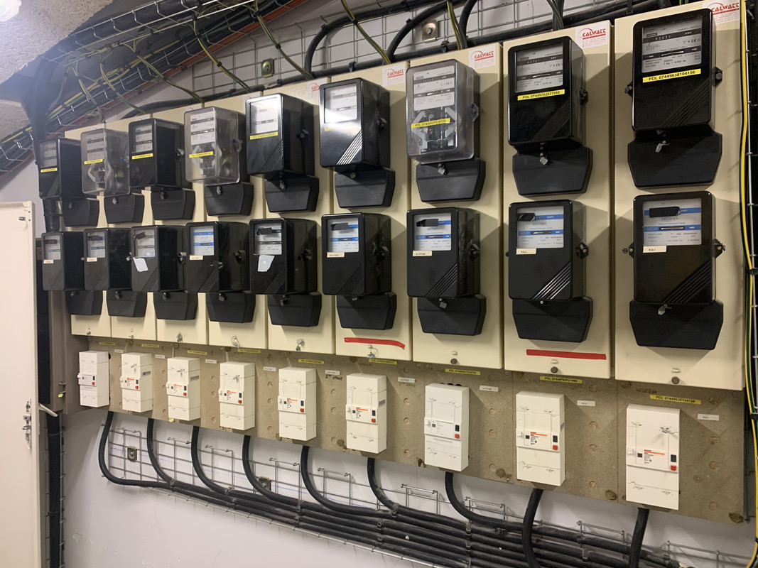

18 compteurs et à l’ancienne... Ce n’est pas des Linky

Avec 18 compteurs Linky comme ça, tu n'aurais pas pu prendre la photo ! Grillé sur place par les ondes

Mouahhh quand j’ai vu ca vendredi je me suis dit là c’est du lourd [emoji23]
